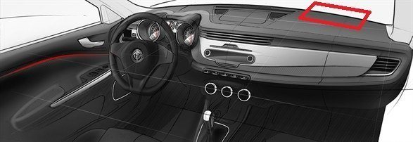

Per quanto riguarda la mia vibrazione sul cruscotto ieri ho provato a bloccare un pezzo di un tubo del gas tra il parabrezza e la plancia e il rumore è sparito definitivamente rendendo la Giulietta silenziosissima.
L'unica cosa è che il tubo del gas è troppo spesso e non arriva fino in fondo rimanendo in bella vista dall'esterno. Devo trovare una soluzione alternativa oppure un materiale in grado di bloccare la plancia restando nascosto nella parte coperta della plancia ma fino ad ora nn ho nessuna idea.
Qualcuno saprebbe consigliarmi qualche materiale che potrebbe servire al mio scopo?
L'ideale sarebbe una gomma abbastanza densa da tenere bloccata la parte destra della plancia ma anche abbastanza morbida da permettermi di stringerla a sufficienza da farla passare nello spazio in fondo alla plancia.
Per essere più chiaro in questa posizione
Potresti usare la striscia di guarnizione nera in neoprene c'è di varie altezze e larghezze. Scegli quella più adatta a te, ha la parte adesiva quando la inserisci nello spazio interessato basta che lasci fuori un lembo della parte che copre la parte adesiva e poi lo tiri in tutta la sua lunghezza
