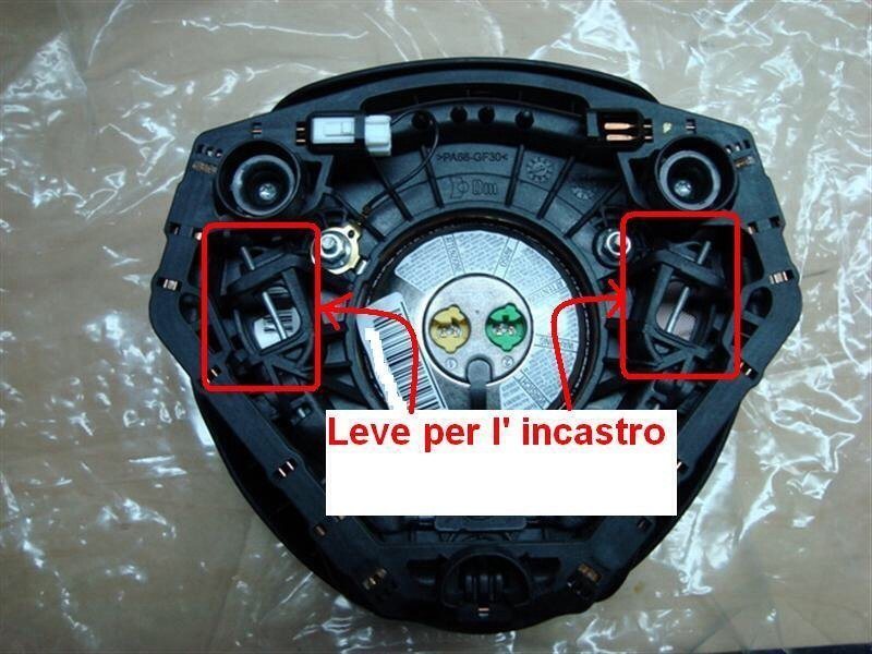

I buchi che hanno fatto e te sono serviti per accedere alle viti, non credo che si possano sfruttare per lubrificare
So che non è questo il thread ma non ho capito perchè bisogna bucare il volante per smontarlo. In catena di montaggio invece come lo montano?
Per smontarlo va bucato in corrispondenza di alcune viti che inizialmente sono nascoste dalla plastica del volante.
Allora probabilmente in officina bucano, aprono, lubrificano e richiudono... Sbaglio?? So che è una operazione che fanno...ma non so bene come...

Ma in realtà non è che si buca il volante, si elimina la plastica che copre le viti. Infatti ci sono dei segni dove questa plastica va tolta
Non so... Però ho letto in giro di utenti che avevano notato il volante bucato posteriormente, dicendo che l'operazione era stata fatta per lubrificare il volante in modo da eliminare i fastidiosi scricchiolii

Proverò ad essere esaustivo, così da accontentare tutti e ritornare velocemente in topic.
Il rumore alla pagnotta del volante dovrebbe essere causato (qualcuno lo confermi o lo smentisca) da un fissaggio un po' ballerino di alcuni cavetti che passano in quella zona, e allo sfregamento tra le plastiche.
Per risolvere il problema sono stati adottati vari modi, dal prendere a pugni la pagnotta in varie zone (occhio che danneggiate l'airbag se fate troppo forte) al suonare il clacson con pressioni energiche lungo tutto il contorno della pagnotta per far incastrarla bene nella sede volante.
La più efficace, ad ogni modo, consiste nel rimuovere la pagnotta, lubrificarne il contenuto (cavetti e plastiche) e richiudere il tutto.
Come si toglie la pagnotta? Svitandola dal retro del volante.
Dove sono le viti? Sono nascoste sotto la finta pelle, in due zone ben determinate.
Come si accede alle viti? Praticando due forellini nella finta pelle del volante, di modo da scoprire le viti e svitare.
In catena di montaggio è evidente che i volanti arrivino già belli e pronti, come pure è evidente che l'assemblatore ricopra con la finta pelle dopo aver chiuso il tutto.
