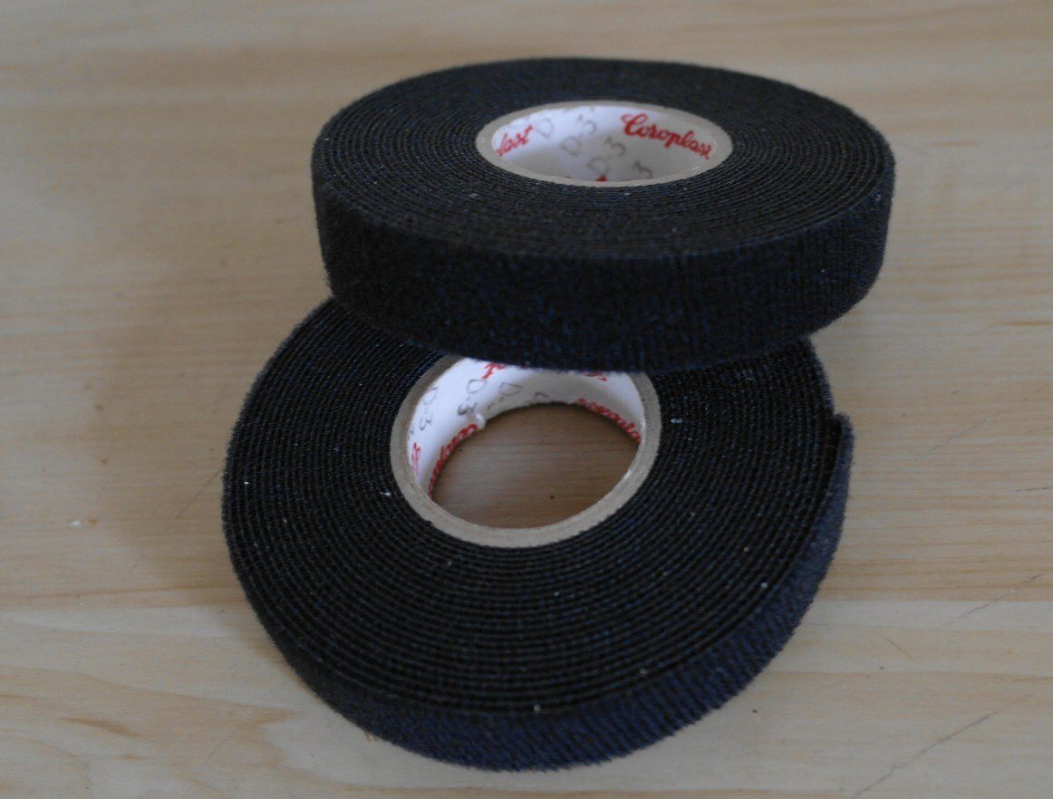

Qualcuno ha risolto gli scricchiolii della plastica del radionav (udibili soprattutto e principalmente ad auto calda o sotto il sole)? Se si come?
#2,102
Smonta la mostrina e metti del nastro telato lungo il perimetro.
L'importante è non creare spessore.
#2,103
Che tipo di nastro hai usato tu?
#2,104
Nastro telato felpato. Quello che riveste i fili. L'hai visto di sicuro quando hai smontato i pannelli porta.

Grazie Poli, si lo conosco bene perché questo nastro lo vendo anche ai miei clienti
