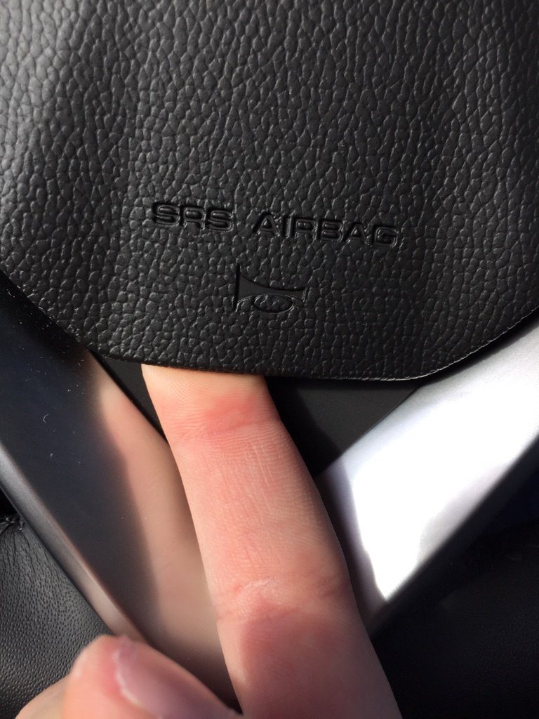

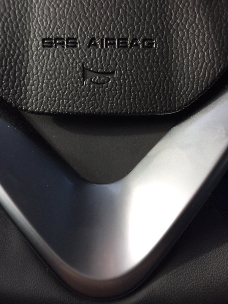

Ragazzi non so se è capitato anche a voi ma io avverto una vibrazione al volante con relativo rumore anche con velocità moderata di 80-90km/h...questo rumore l'ho sempre avvertito ma non sono mai riuscito a capire da dove provenisse finalmente oggi ho capito e vi allego due foto:
esattamente la sotto, infatti se infilo un dito per fare pressione il rumore finisce:
Ho fatto anche una registrazione con il telefono che vi ho allegato... Come posso rimediare a questo fastidioso rumore secondo voi? Viaggiare tutto il tempo con il dito sotto al clacson non è il massimo :)
Inviato dal mio iPhone 6 utilizzando Tapatalk
Nella parte posteriore rispetto al tuo dito ci sono due viti, controlla se sono serrate bene ma non stringerle troppo. Appena si fermano non aumentare la forza. Se sono serrate bene allora vai in un posto isolato dove nessuno ti sente così non dai fastidio a nessuno e premi su tutta la superficie del clacson con un po' di energia
