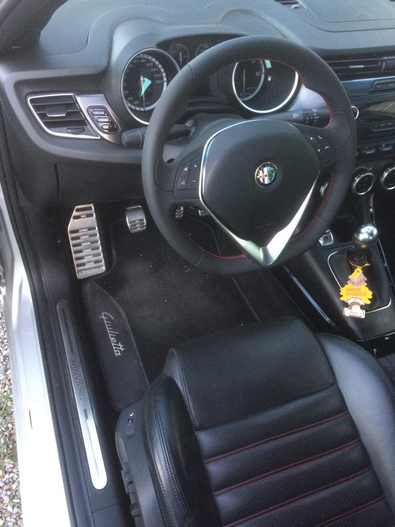

allora ho messo un pezzo di gomma non era di neoprene ma il rumore per il momento niente vediamo nei prossimi giorni....poi ho staccato il fusibile clacson e lo sto massaggiando forse ci sono riuscito pomeriggio nientye e stasera sembrava non sentirsi vediamo domani ....ora tento risolvere una piccola vibrazione sul lato sinistra la plastica attaccata a quella del porta fusibile quella laterale....soprattutto quando ruoto il volante a sinistra e quando accendo l'aria condizionata vibra un pochino!!!
Ottimo!
avete qualche consiglio per quelle plastiche esterne del cruscotto??quella per intenderci sul copri fusibile lato guida!!!
Si, basta che incolli un pezzetto di guarnizione nera in neoprene lungo il bordo interno. Uno a dx è uno a sx. Così quando chiudi lo sportellino il bordo poggia sulle guarnizioni evitando il rumore
si lo sportellino copri fusibili non è gia fatto questo!!! è quello di fianco in alto a sinistra dove finisce il cruscotto!
Metti una foto
IMG_1862.jpglala plastica di fianco questa che chiude il cruscotto
Ti riferisci alla plastica che continua subito dopo lo sportello coprifusibili?
