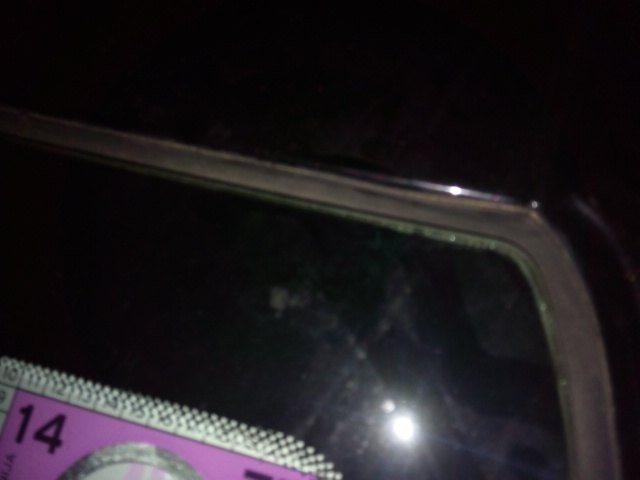

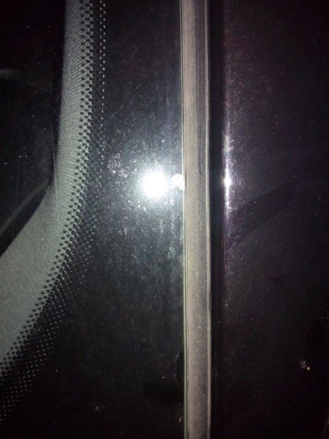

stamattina ho fatto di nuovo caso in autostrada al rumore che compariva solo all'uscita delle gallerie, e, sporgendomi verso il volante sembra, sempre provvenire dall'angolo sinistro tra il parabrezza, la plastica bianca del montante e quella nera del cruscotto ma toccando le plastiche internamente non smette...devo capire cos'è perchè non è molto forte in realta', ma è fastidioso e contrasta parecchio con l'abitacolo altrimenti davvero silenzioso per ora (SGRAT SGRAT :-) della Giulietta...
PS, forse è semi OT ma, tra l'altro stamattina, memore di aver letto qui sul forum che la guarnizione esterna attorno al parabrezza talvolta risultava scollata ho pensato potesse essere quella a svolazzare ma...con sorpresa ho visto che io non ho la guarnizione esterna...tutto intorno al parabrezza ho semplicemente un solco...ma è giusta sta cosa? scusate l'OT e la domanda da ignorante ma avendo preso la macchina di seconda mano ed avendo ancora 5 mesi di garanzia volevo, nel caso, sfruttarla il piu possibile...

...niente Wurth!, ho verificato come mi hai suggerito i passaruota ma sono entrambi belli fissi...
Metti una foto del solco

ok domattina la fotografo e la posto...certo che semmai è strana sta cosa..
grazie Wurth!;-)
#3,188
grazie Wurth!;-)
ecco le foto del "solco" in realtà ieri mattina al buio non mi ero soffermato troppo: la guarnizione c'è, pero', soprattutto nella parte alta del parabrezza al confine col tetto della macchina, è completamente scollata per tutta la lunghezza: si vede bene nella prima foto...è pure un po storta....consigli/pareri?
