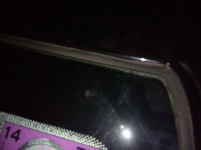

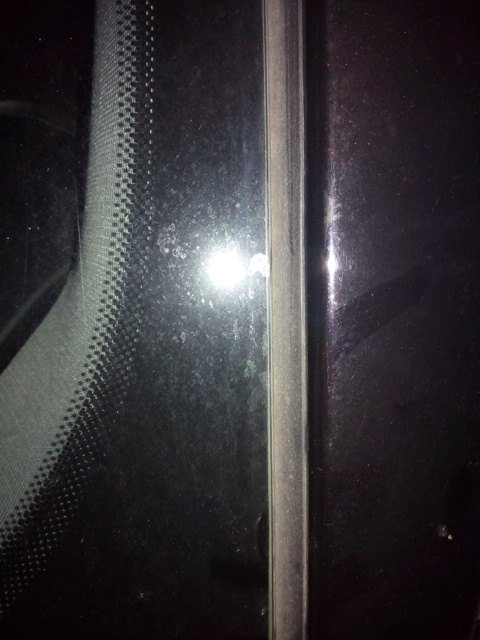

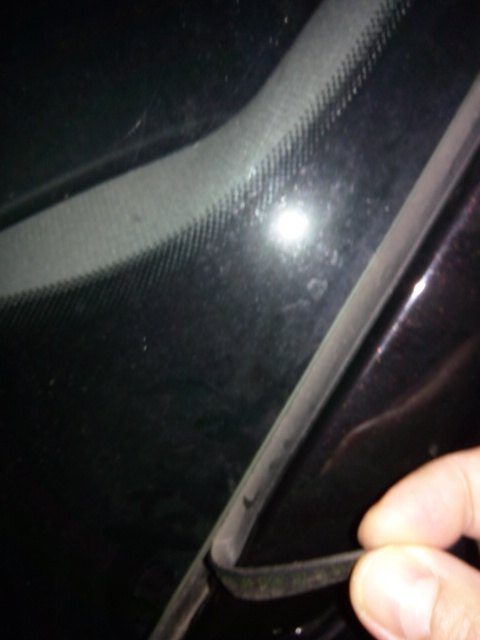

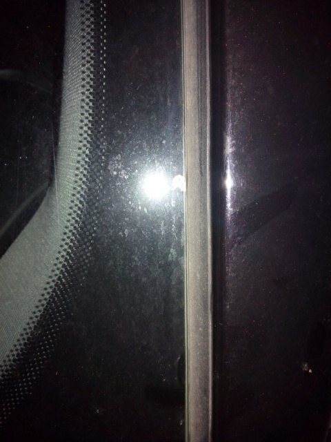

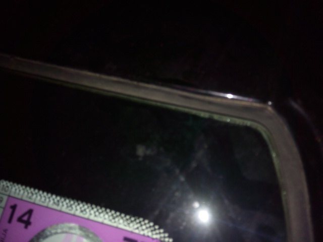

ecco le foto del "solco" in realtà ieri mattina al buio non mi ero soffermato troppo: la guarnizione c'è, pero', soprattutto nella parte alta del parabrezza al confine col tetto della macchina, è completamente scollata per tutta la lunghezza: si vede bene nella prima foto...è pure un po storta....consigli/pareri?
Visualizza allegato 114397Visualizza allegato 114398
ragazzi mi dite solo se la guarnizione incriminata deve essere incollata oppure è cosi (scollato) su tutte? cosi, visto che lunedi la porto in officina facevo presente anche questa cosa se del caso.
Grazie!

...ultimo aggiornamento sul rumore che sento in autostrada quand oc'è vento: forse ho risolto l'arcano...
guarnizione parabrezza lato guida rotta...ora spero che mi passino il cambio del parabrezza in garanzia :confused:
