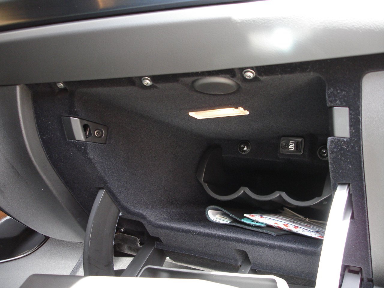

...ragazzi so che mi bacchetterete ma ho riletto in lungo e in largo le discussioni in merito ma non riesco a ritrovare e a capire qual'è la vite che tiene ferma la fascia in plastica verniciata della plancia (quella dove è incastonata la radio per intenderci)...ieri volevo tirarla giu per coibentare un po ma non son riuscito ad individuare la vite...mi illuminate per favore?

Sulla mia non c'è nessuna vite.
ma mi pareva di aver letto da qualche parte qui sul forum che in qualcuna c'era o che era stata messa da un certo periodo in poi...dico così perchè provando a smontare la fascia con le leve in plastica rimaneva incastrata circa verso il centro e memore di quello che avevo letto non mi son fidato a forzare...
Prova a guardare nel cassetto portaoggetti lato passeggero, sul cielo del cassetto c'è un buchino, in fondo a quel buchino ci potrebbe essere una vite che tiene il fascione.

è quel tappo tondo di colore grigio chiaro posto in alto in linea con la luce di cortesia,tira via il tappo ed aiutandoti con un lampada guarda dentro se vedi la vite! 161.jpg
aaaahhhh!!! ecco dove era la subdola!...in effetti ho visto quel tappo ma non pensavo potesse essere li sotto...grazie ragazzi oggi mi cimento...
Se ti cade (al 99% lo fará) é finita.
Non la troverai mai più.
Lí c'è un portale dimensionale. :D
Per evitare la quarta dimensione consiglio giravite magnetico e supporto di nastro isolante appiccicoso...
