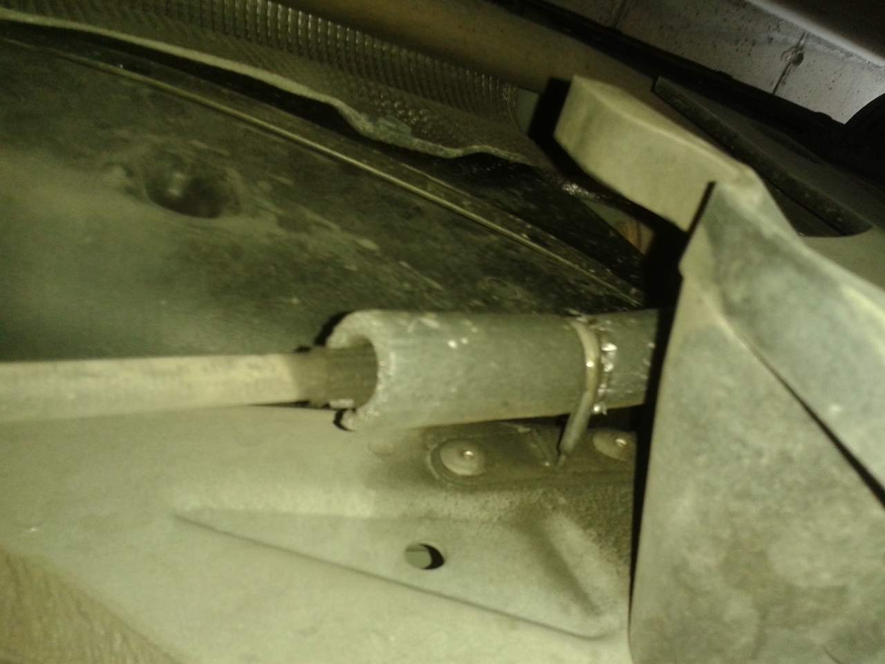

Non avendo avuto molto successo con lo spray al silicone ho risolto così il rumore proveniente dal cavo del freno a mano:
Da più di 6settimane questo rumoraccio tace...
Domanda: che tipo di rumore fa il cavo del freno a mano?
