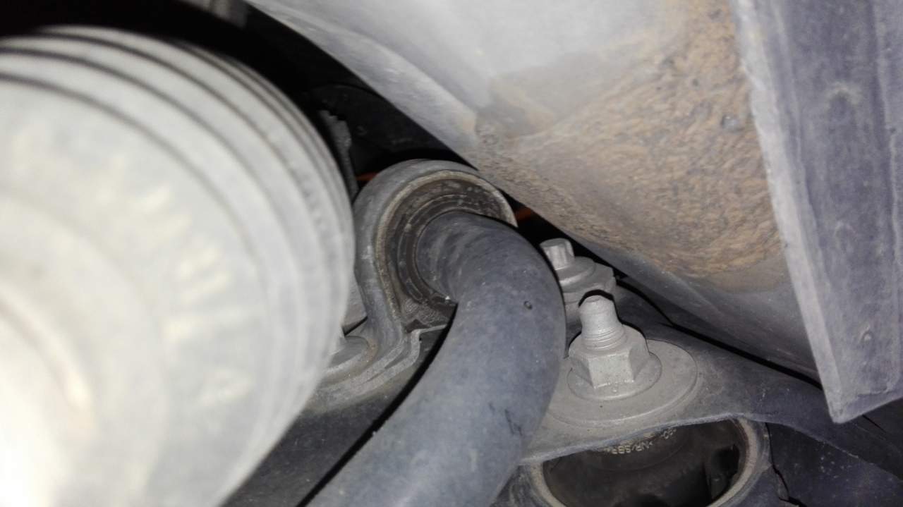

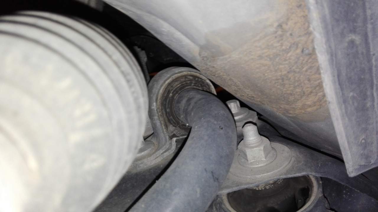

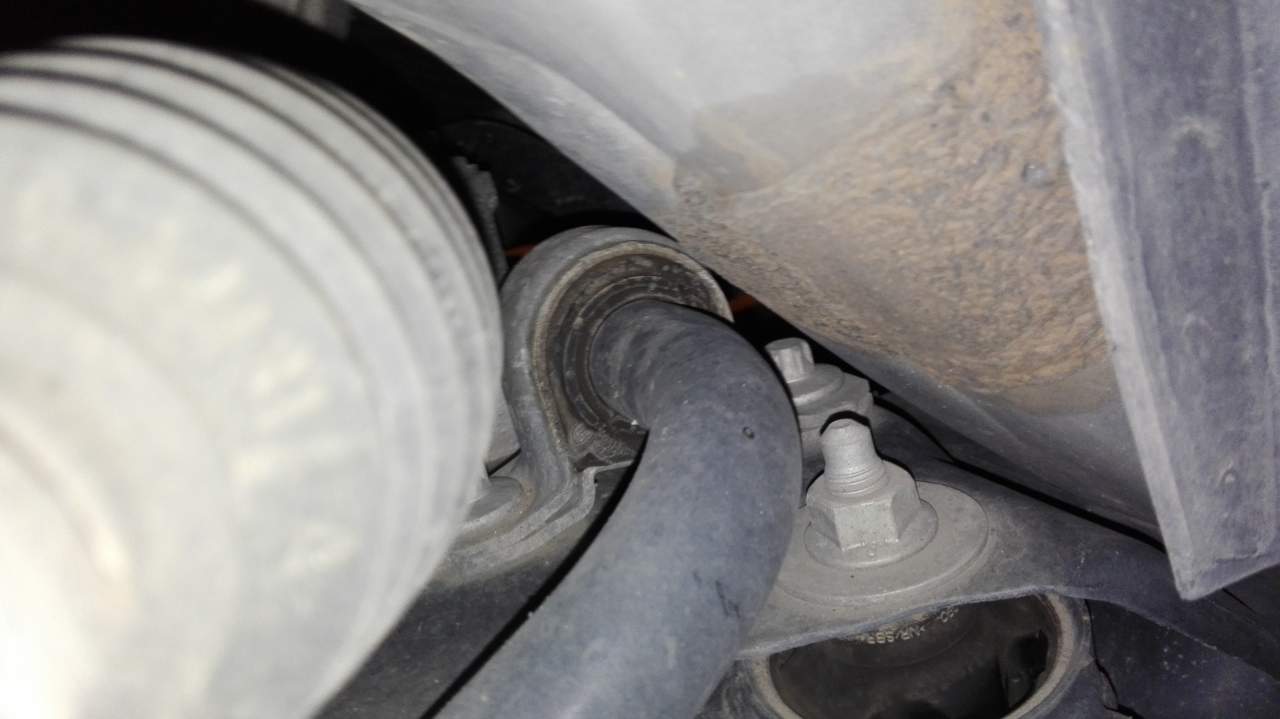

Originariamente Scritto da Caprone
Per il rumore ferraglia basta spruzzare grasso spray su i gommini barra torsion
Mi sai dire precisamente dove?? magari qualche foto?? grazie!
Se giri tutto lo sterzo da una parte vedrai delle biellette che si collegano dalla sospensione alla barra di torsione, seguì la barra e troverai delle boccole di gomma attraversate dalla barra stessa....spruzzaci grasso spray con la cannuccia fra barra e gomma....fai un giro dando sterzate forti a DX e SX poi quando torni a casa spruzza nuovamente.... Rifai il giro un'altra volta e il rumore sparirà.... Se ci metti nel viaggio anche 2 dossi artificiale meglio

Grazie mille!!!

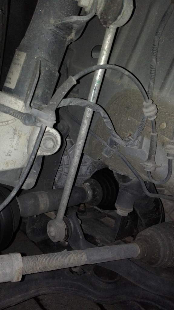

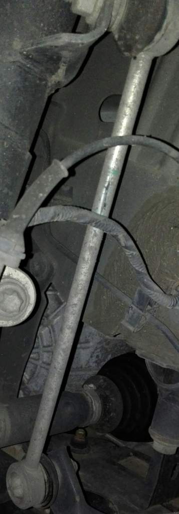

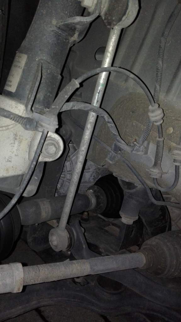

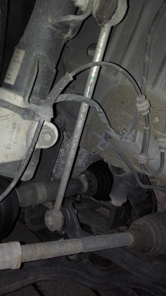

Mi potresti fare una foto della bielletta per cortesia?? anche perchè a me lo fa anche dietro!!!
grazie!
Nella prima foto si vede il gommino della barra da ungere..se guardi bene lo vedi che è unto,nella seconda la bielletta è quella stecca verticale color ferro che passa dietro i fili ed è attaccata allammortizzatore in alto e in basso alla barra di torsione
