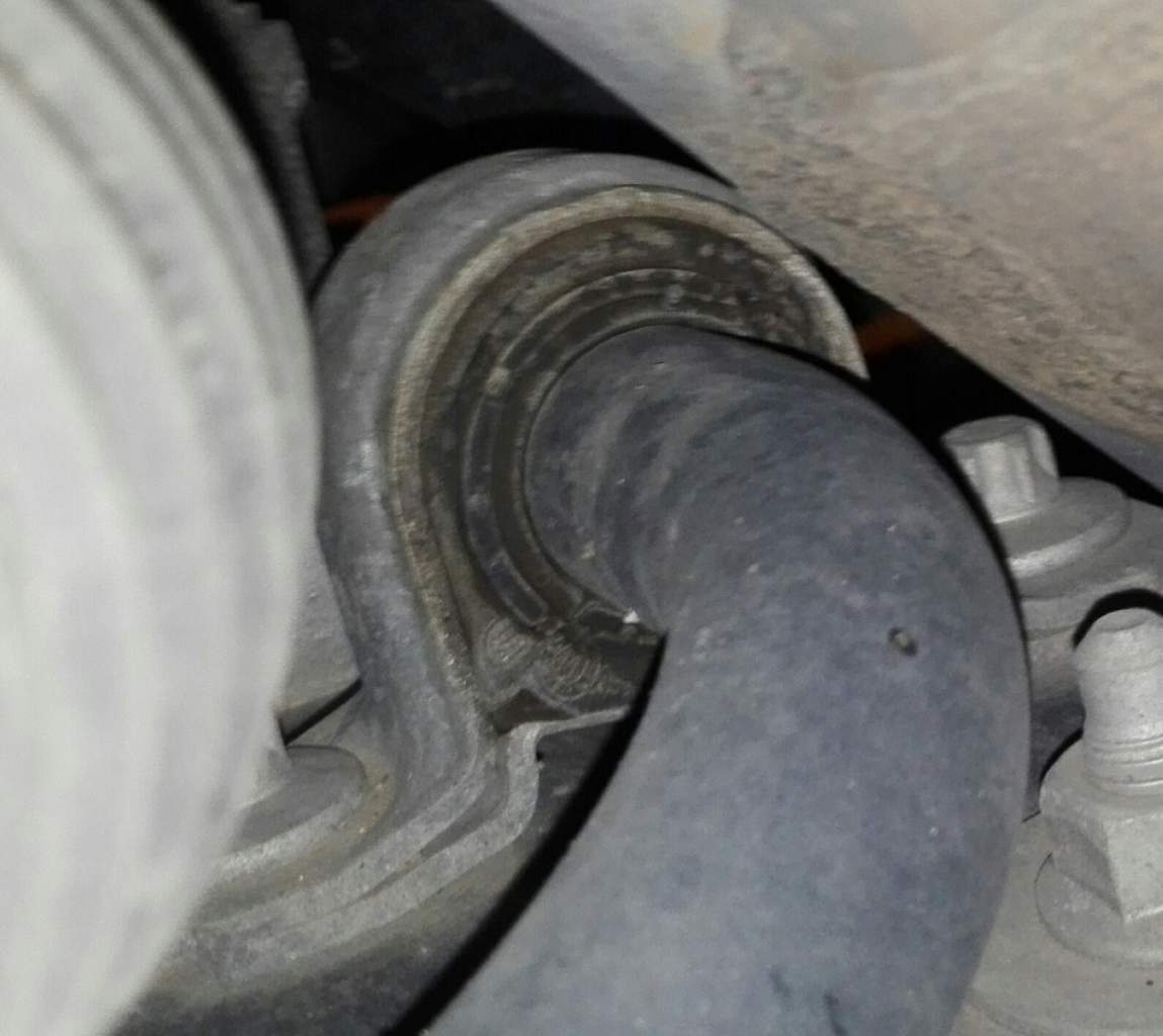

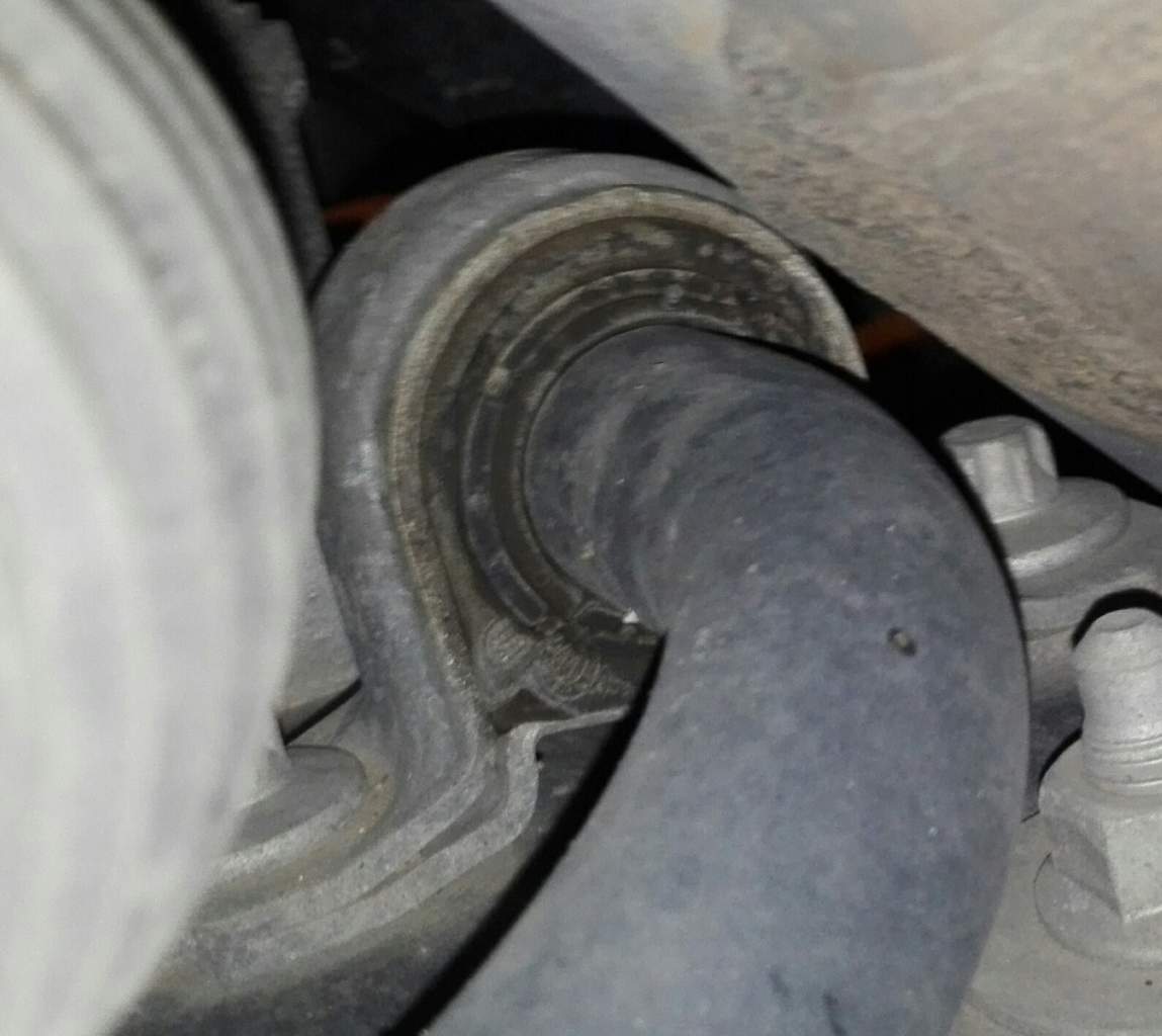

No la bielletta era per farti capire qual'era la barra di torsione... Devi ingrassare il particolare che posto oraVisualizza allegato 119610
Inviato dal mio ALE-L21 utilizzando Tapatalk
Questo è ciò che il meccanico ha detto che cigola da pazzi e che sostiene di aver tentato di ingrassare senza risultati... devo leggere il thread per vedere se trovo il codice ricambio per tutte e 4 (immagino ci siano anche davanti) e cambiarle..
Secondo me ti conviene provare prima....io ho risolto....al qashscai che avevo prima e il grasso spray non c'è la facevo a farlo penetrare,presi una siringa e la riempi di olio 80/90,cioè quello del cambio e le feci 3 infiltrazioni fra gommino e barra più o meno a 120 gradi....l'ho venduta dopo 50000 km e non ha più cigolato

Caspita quasi quasi provo!!
Alternative per il lubrificante da usare? O comunque un olio che trovo dal brico? Quale posso prendere?
