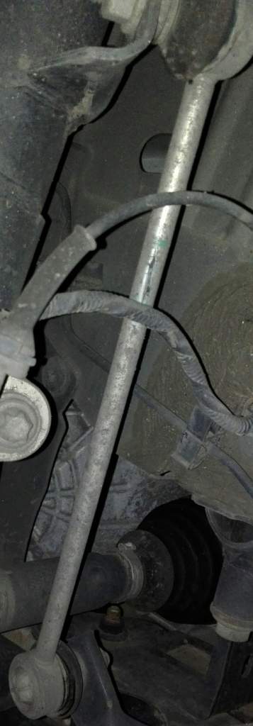

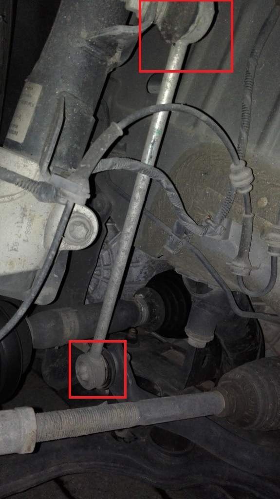

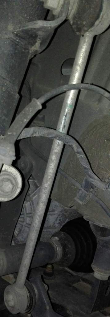

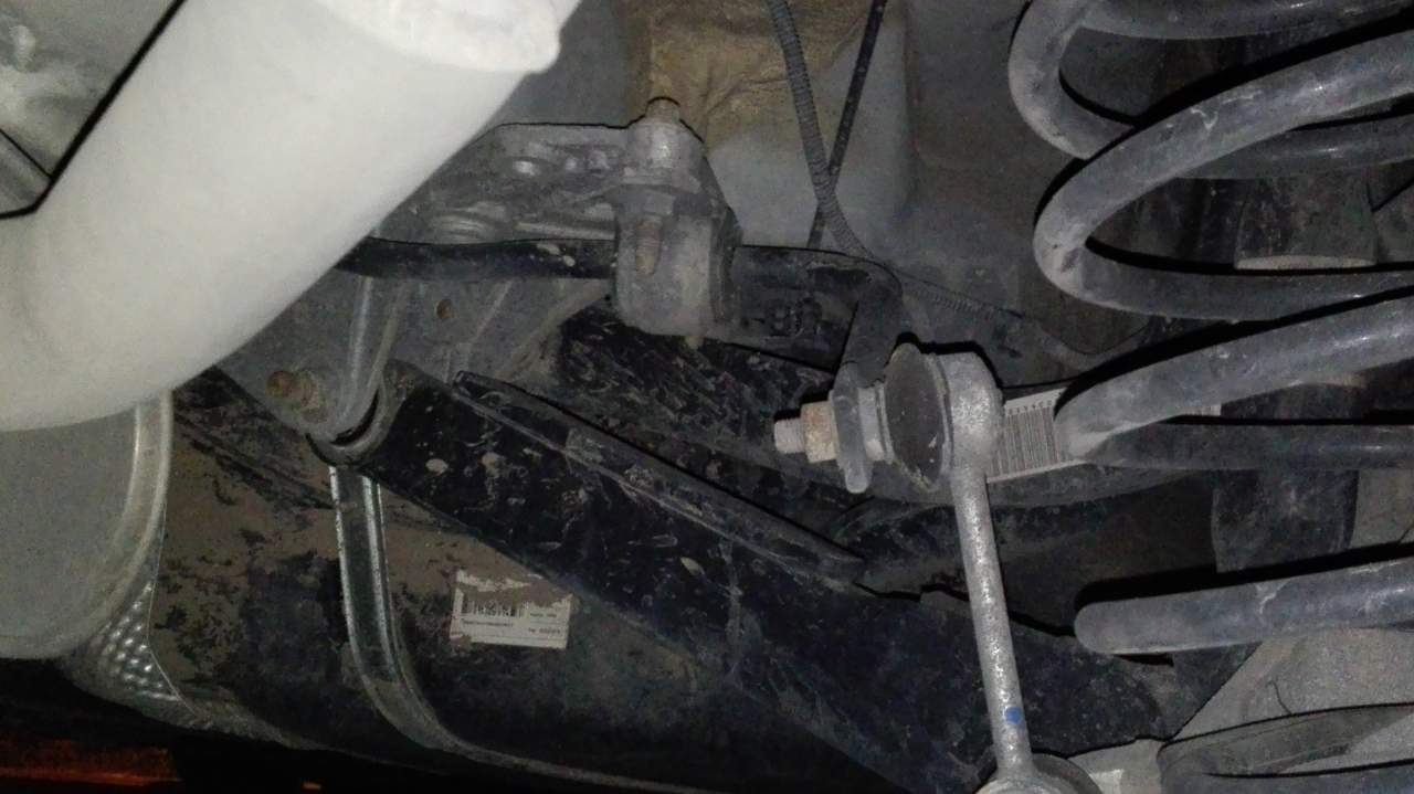

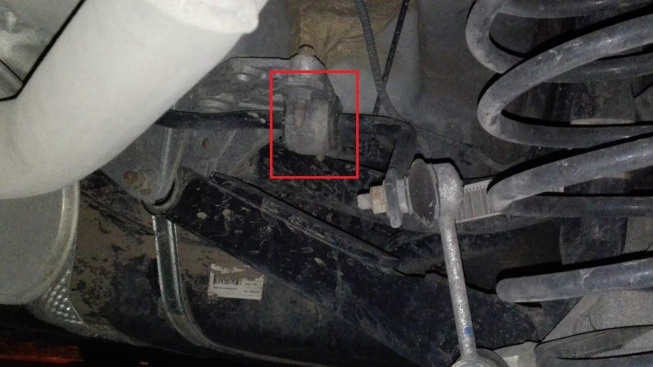

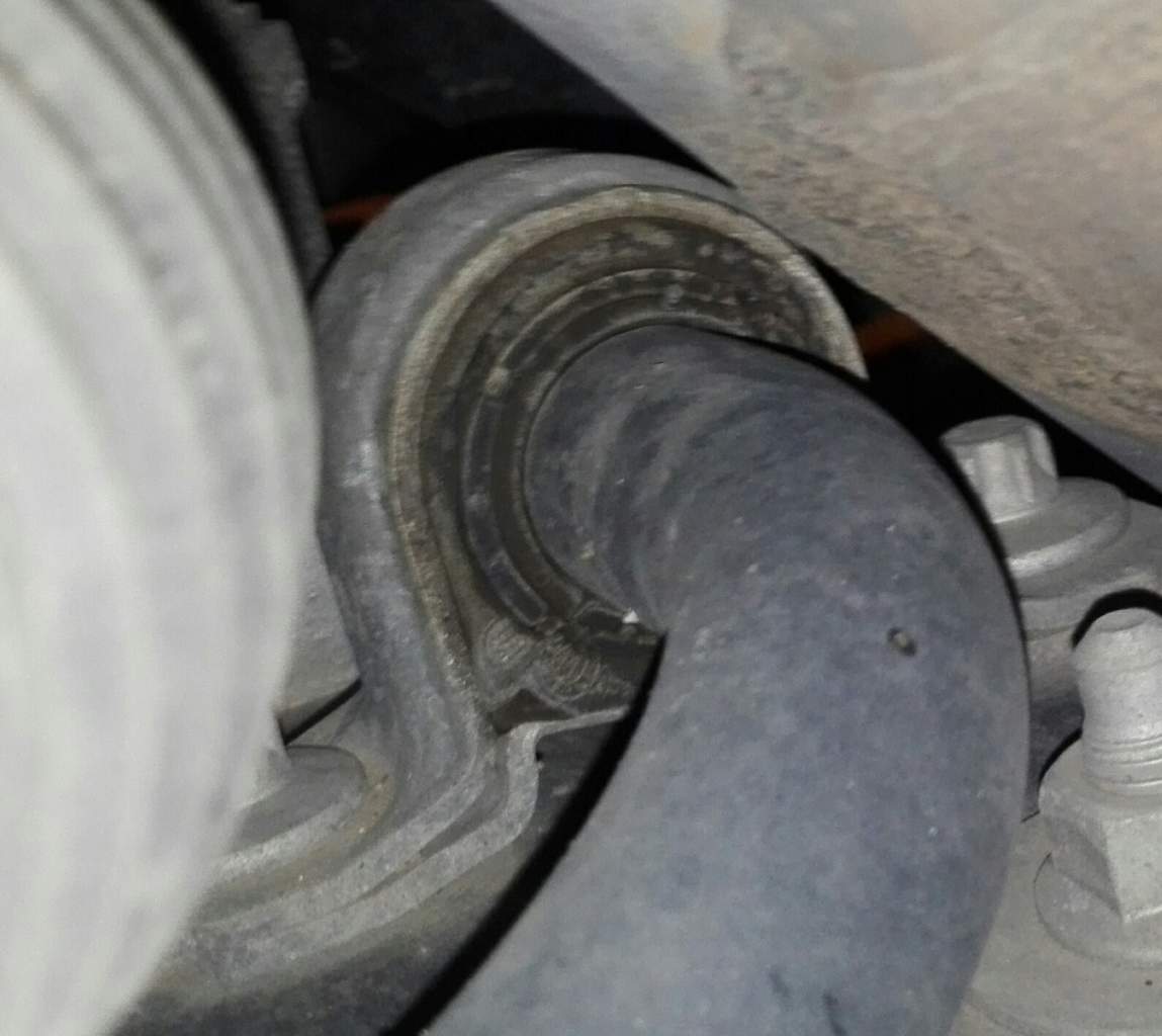

quindi ingrasso dove ho segnato nella foto... lo stesso vale per le sospensioni posteriori?? sono acessibili?
No, lì non serve a nulla.

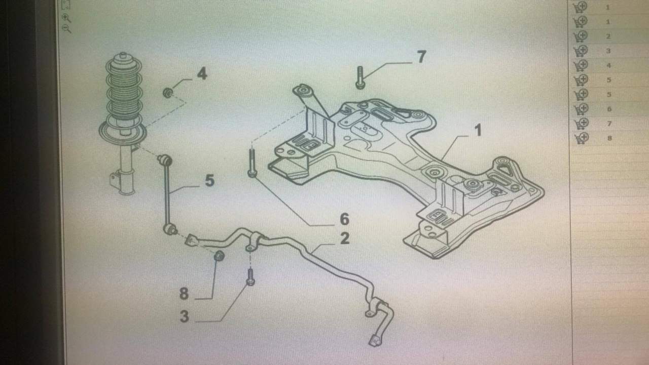

Devi ingrassare nelle boccole della stabilizzatrice.
Numero 3 dell'immagine, il semicerchio, lo vedi?
Lì cè un gommino attraversato dalla barra.
E' quello il punto da ingrassare.
