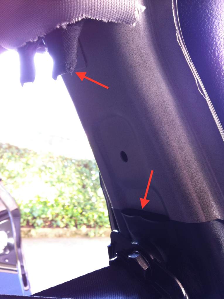

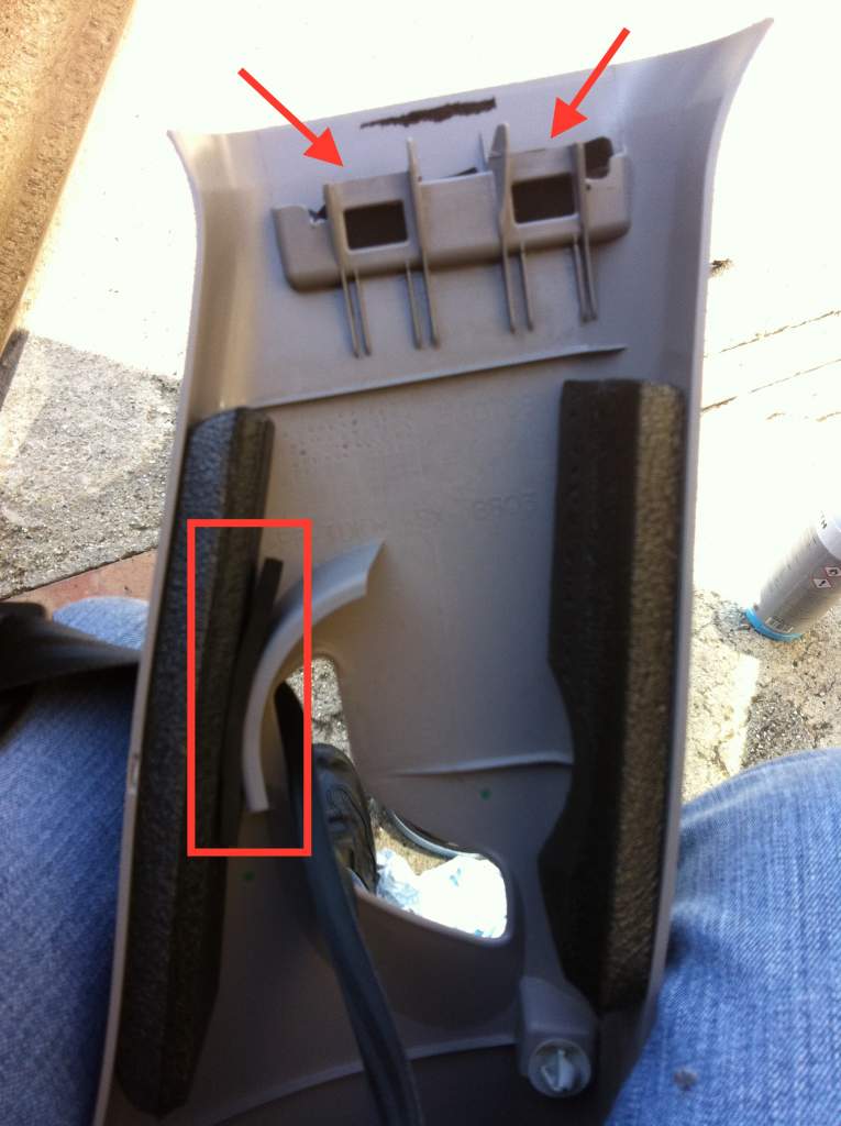

Aggiornamento:
- dopo una seconda spruzzata all'anteriore con le ruote sterzate e tanto contorsionismo pare che gli scricchiolii siano finiti
- ho smontato la parte grigia del montante, intervenuto sulle parti evidenziate in foto. Senza quel pazzo dopo un giro di prova dove sentivo sempre lo scricchiolio non ho sentito niente, quindi è lui... ho avvolto di nastro telato i due ferri che sporgono dal telaio dove va ad agganciarsi la plastica, po di spugna dietro l'adesivo dietro l'attacco della cintura. Sulla plastica invece spugna dentro gli agganci dove vanno ad infilarsi i pezzi di ferro e tra la spugna originale e quella curvatura di plastica (si toccavano e sentivo uno strano rumore quindi meglio intervenire...). Nelle foto dovrebbe vedersi tutto, appena la provo per bene vi do l'esito, incrociamo le dita...
- per la cappelliera dietro ora riprovo con la spugna che usano in concessionaria per non urtare le auto nuove, è lei perché riprovando a fare un giro senza rumore non ne sento...
Come hai fatto a smontare il pezzo in plastica grigio?
Mi associo: come hai fatto a smontare la plastica del montante?
Puoi spiegare più dettagliatamente dove sei intervenuto? Solo sul riquadro rosso o anche sulle zone delle 4 freccette?
Bhe ovvio anche dove sono le frecce, ho anche descritto la cosa, purtroppo x gli esiti vi devo far aspettare un po...
Per smontarlo basta sollevare le portiere delle porte, afferrare la plastica al lato inferiore e tirare, ci sono 2 ganci a pressione che probabilmente si romperanno xke è impossibile allentarli ed é un sistema di cacca. Appena si sganceranno il pezzo si sfila tranquillamente..
