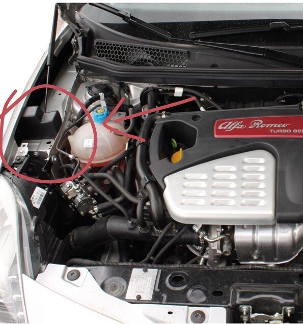

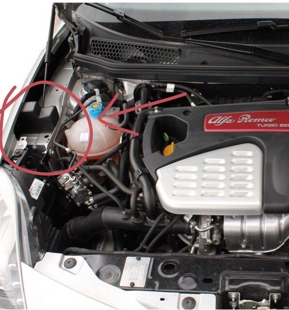

Non è un caso che Alfa si sia accorta del difetto ed abbia previsto da my14 questi puntali in gomma che costano 9 euro ciascuno ai ricambi.
Consiglio di metterli perché oltre ad eliminare eventuali vibrazioni dei passaruota, elimina anche le vibrazioni del cofano

Sono ad incastro e quella visibile è solo la parte finale.
Sono due pezzi enormi.
