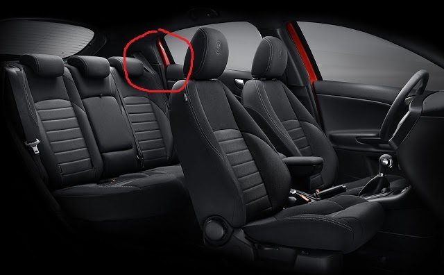

Buongiorno a tutti!
Avete risolto il problema sopra riportato? Credo di essere soggetto allo stesso rumore fastidioso, sullo sconnesso ed in autostrada su asfalto non perfetto, sembra un telegrafo ta-ta-ta-ta-ta !
Però a me sembra provenire nella zona montante posteriore sx, così l'ho smontato e bloccato i fili elettrici, messo gomma morbida, tolto un poussoir ballerino ma il problema continua....
Cosa pensate possa essere? Vi allego una foto della zona in cui mi SEMBRA provenire il rumore snervante.
Grazie, ciao!

mi accodo al rumore di new zealand! sento scricchiolare zona lunotto posteriore (sembra il vetro stesso ma credo sia impossibile) presumo i montanti e ho notato che questo scricchiolio lo fa anche quando in pendenza laterale faccio manovra per parcheggiare come se la torsione che si crea fa gioco sulle plastiche, comunque la guida sullo sconnesso è quasi insopportabile ma non riesco a capire cosa puo' essere

Il problema noto è il montante tra le 2 portiere non quello posteriore da te evidenziato.
