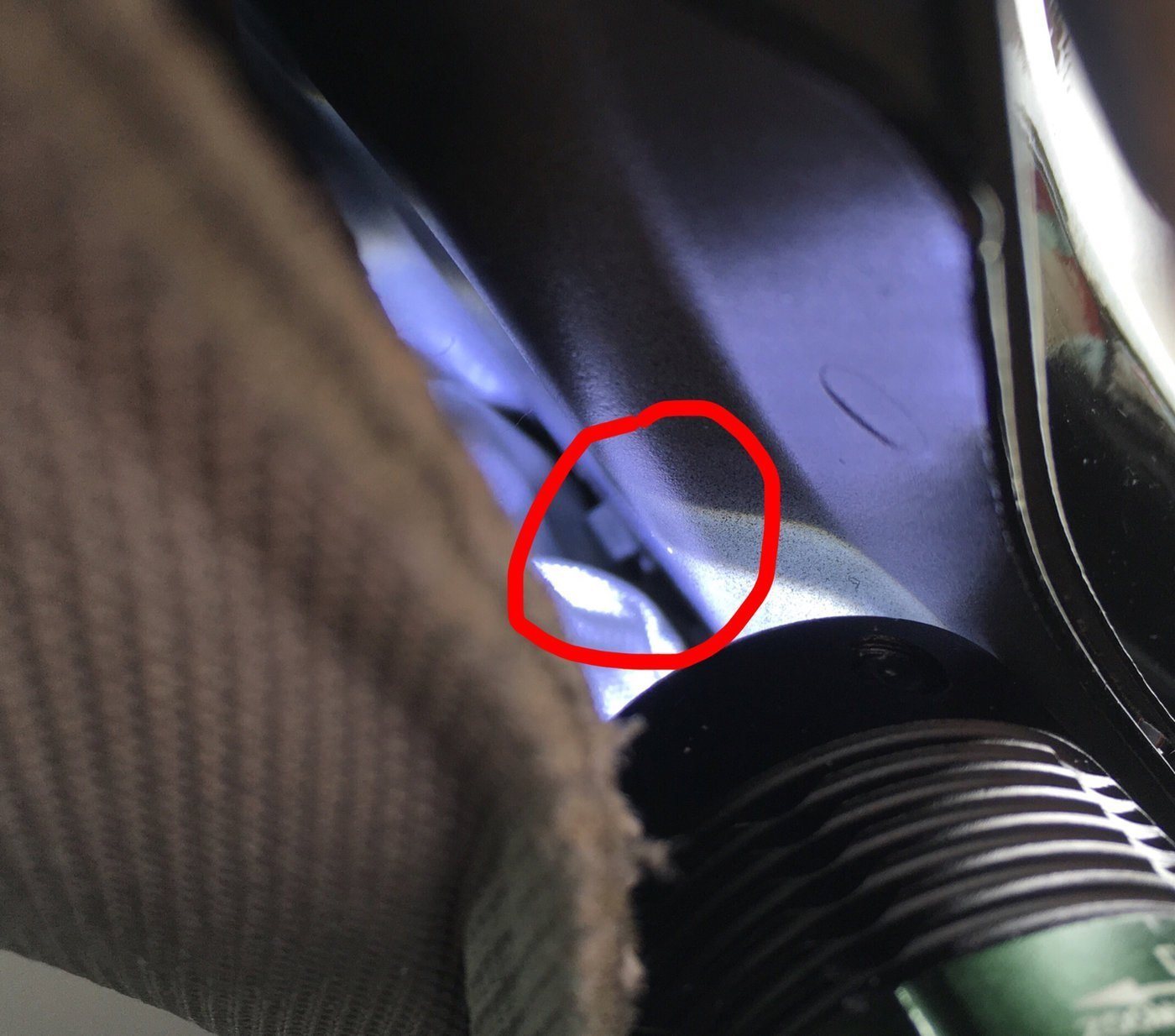

Ragazzi tempo fa postai la foto del gancio incriminato, proprio ieri ho riaperto e sistemato xk col freddo sti giorni sto avendo rotture. Wd40 sul gancio e spugna sopra per far spessore. Riallego la foto
Sì mi ricordo, ma con le mie manone non sono riuscito a lavorarci
Sincaso meglio silicone spry forse ;)
