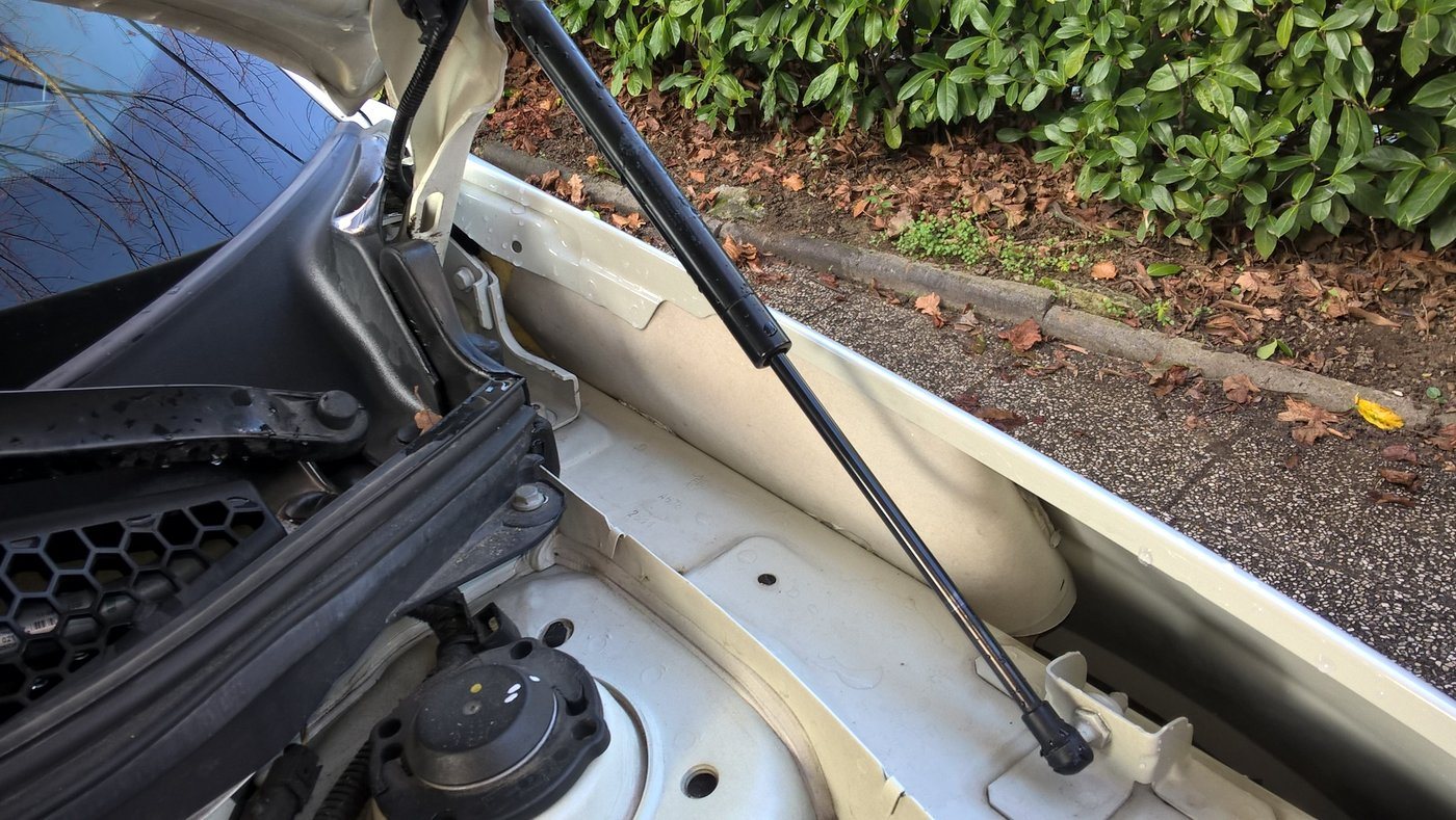

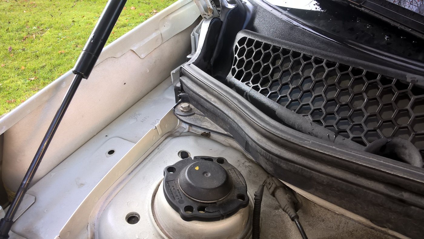

ciao a tutti ... ecco 2 foto di come ho insonorizzato ed eliminato i fruscii della parte superiore dell' 'abitacolo in zona specchietto \cruscotto e che si estende fino alla meta' superiore dei passaruota con 2 inserti in spugna densa inseriti tra parafango e longheroni ......con 2 euro sembra di essere in un salotto .....

Ottimo lavoro. Ma il fruscio è un problema comune a tutte le Giulietta oppure solo alcuni esemplari ne sono afflitti?
#5,033
tutte....secondo me con i parafanghi aperti all'interno del vano motore c'e piu aria che finisce ai lati contro la zona bassa del vetro

Non è che da li arriva aria al motore? Scusate le domande ma la ritiro oggi la Giuly quindi mi sto informando.
Puoi darci qualche info in più sul tipo di spugna che hai usato?
Ottimo lavoro bravo invece di smontare i passaruota è i na buona soluzione.... dovrebbero inserire queste cose in origine per quanto costa la macchina ...ma insomma ...gli si vuole bene anche se vibra il cruscotto come una lavatrice in centrifuga.[emoji23]
