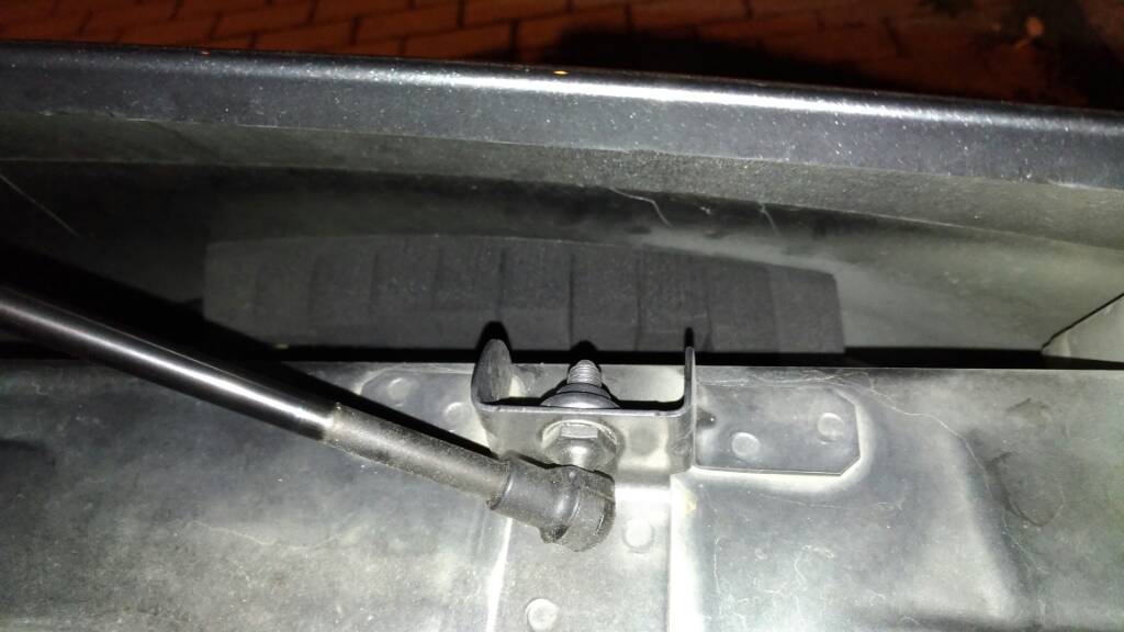

Quelle spugne che hanno le auto in concessionaria per proteggere sportelli e paraurti...

quella spugna grigia dura.. eventualmente a comprarla quanto si spende?
#5,073
Seeee....Vai in officina dove fanno gli allestimenti.. te le tirano dietro a bustate...
#5,074
mmmh ci proverò... ovviamente vi farò sapere. E' una vibrazione fastidiosa, comunque sopportabile, ma se con poco si riesce a risolvere, meglio!

questi cosi qui...
