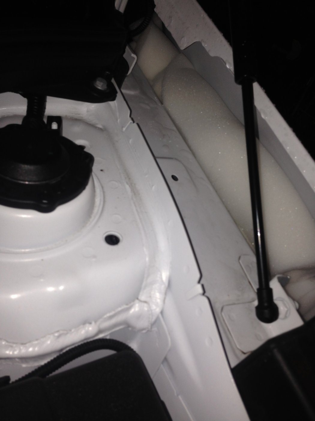

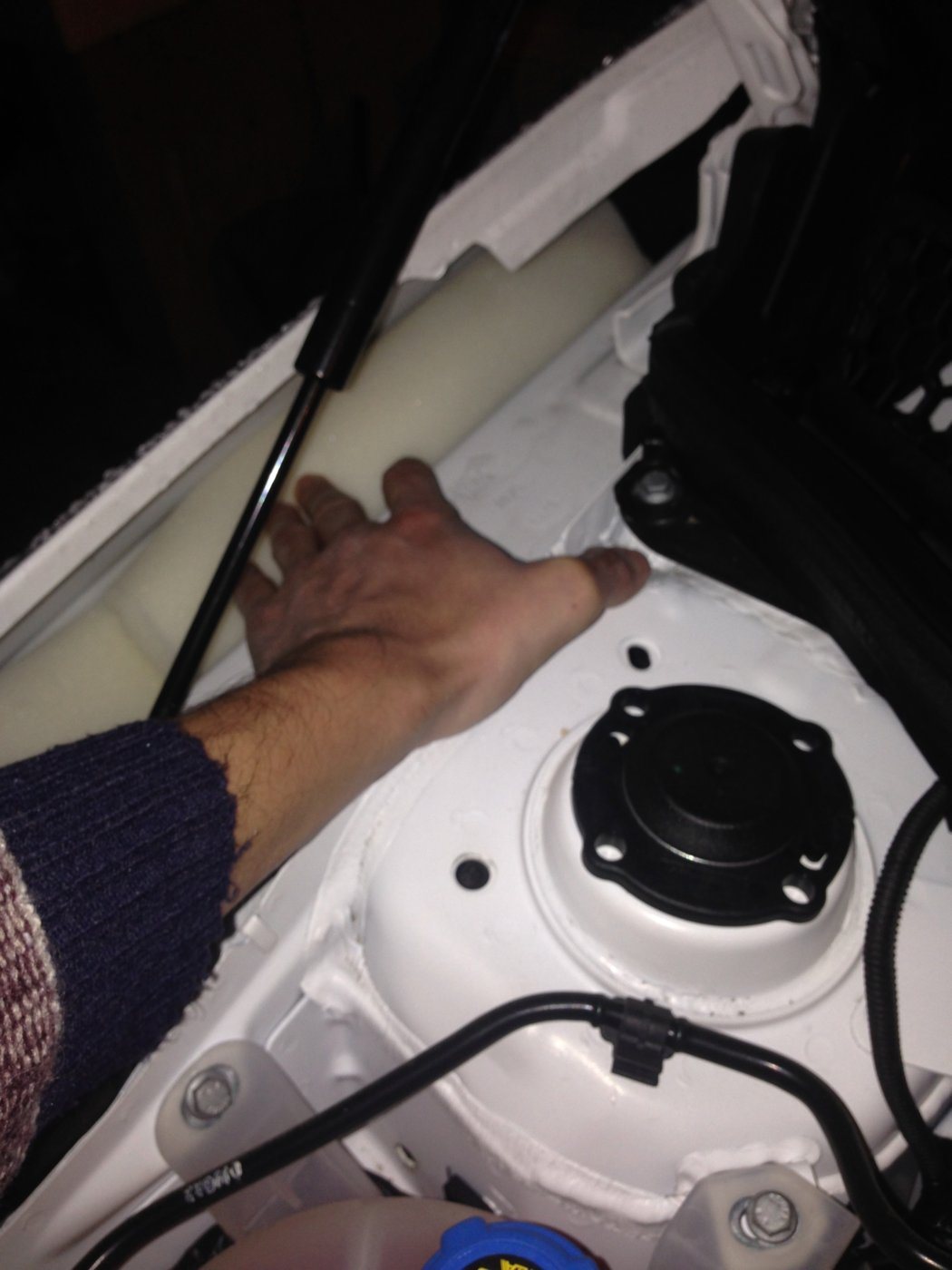

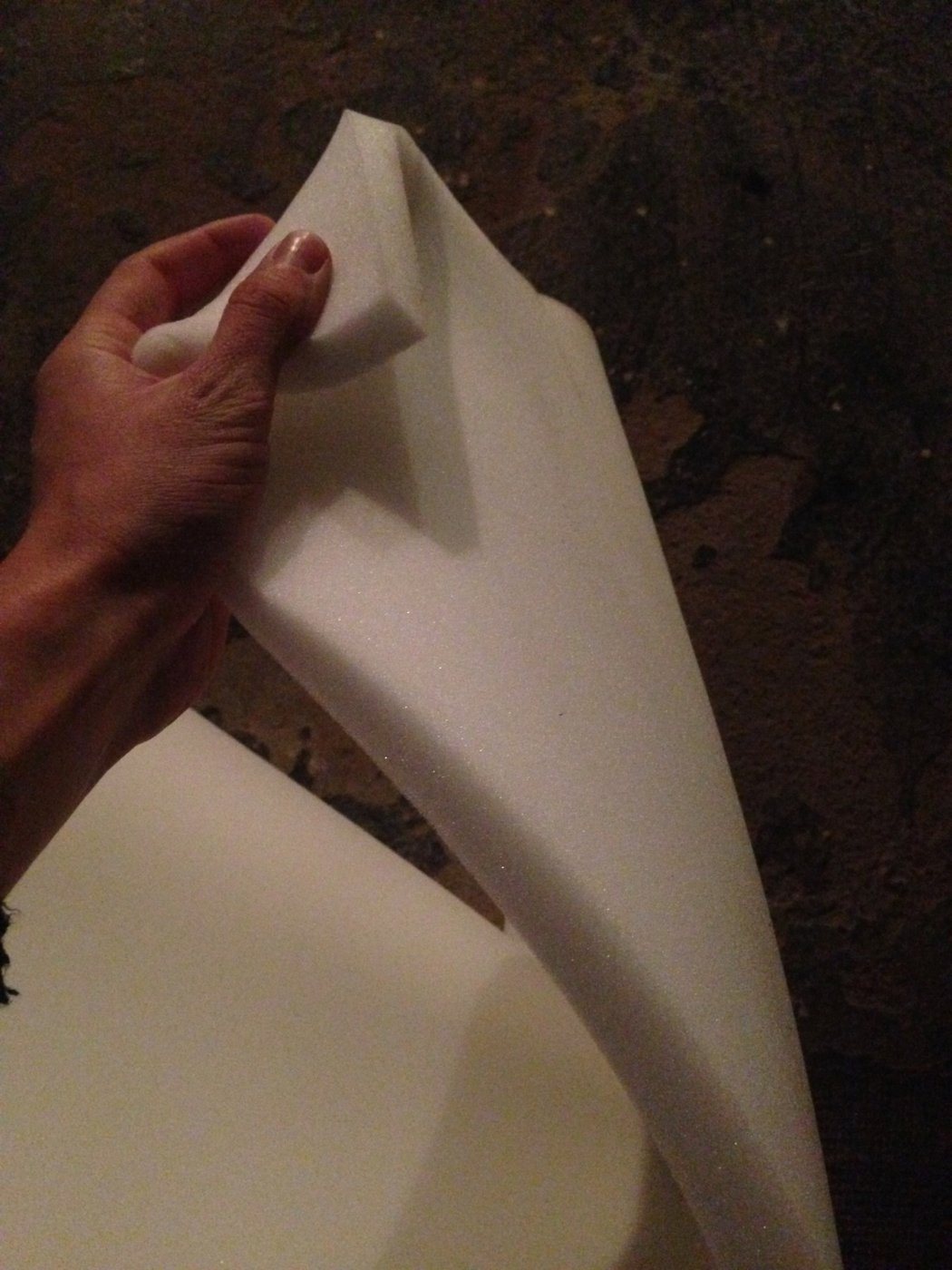

Foto del lavoro?
Ho tagliato la gommapiuma 50-80cm per 20-25cm e ne ho inserite 3 per ogni spazio vuoto, cercando di riempirlo il più possibile.
Ecco le foto:
Reazioni: valk791 e roby
