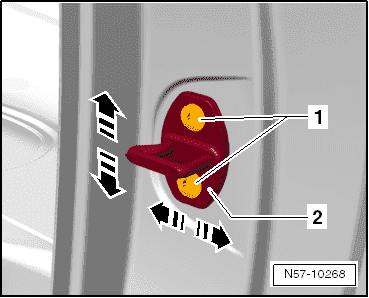

Ragazzi piccolo aggiornamento sul problema delle portiere. Dopo aver cambiato le guarnizioni ed il canale di inserimento del vetro ad entrambe le portiere anteriori ed aver regolato per bene gli scontrini delle portiere i rumori sono spariti a quanto pare
#5,194
Che genere di rumore sentivi dalle portiere?
#5,195
Sentivo un continuo sfregamento- scricchiolio alla minima sconnessione dell' asfalto oppure in pendenza
#5,196
Anche io lo sento ho passato del silicone spray sulle guarnizioni,ma io rumore sembra provenire dal vetro chiuso o è il motorino alzavetro che non chiude perfettamente o qualche altra cosa ma sempre a che vedere con il vetro
#5,197
Anche a me il rumore era solo a vetro completamente chiuso
Controlla le regolazioni degli scontrin ;-)
#5,199
eccoloo
