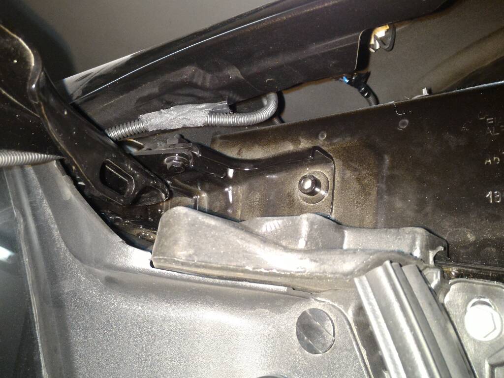

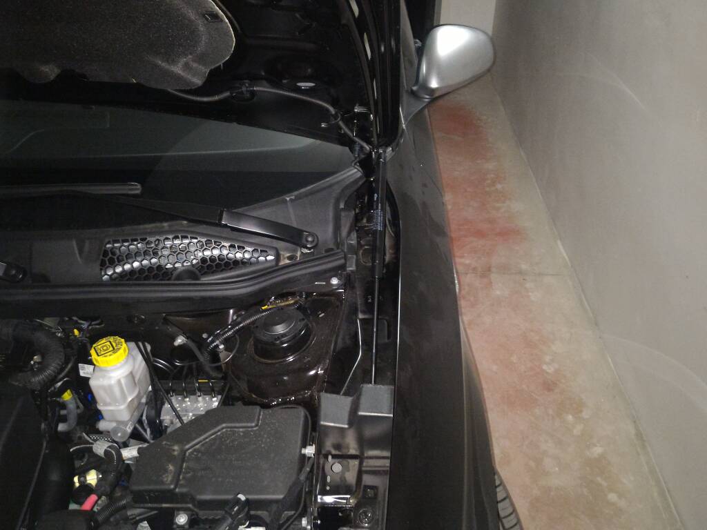

In corrispondenza della freccia a sinistra, infilando la mano tra il telaio e la carrozzeria si trova questo tubo che si divide in due più piccoli: uno per lo spinotto della freccia e l'altro verso il portellone del cofano. Spero di essere stato chiaro[emoji55]
