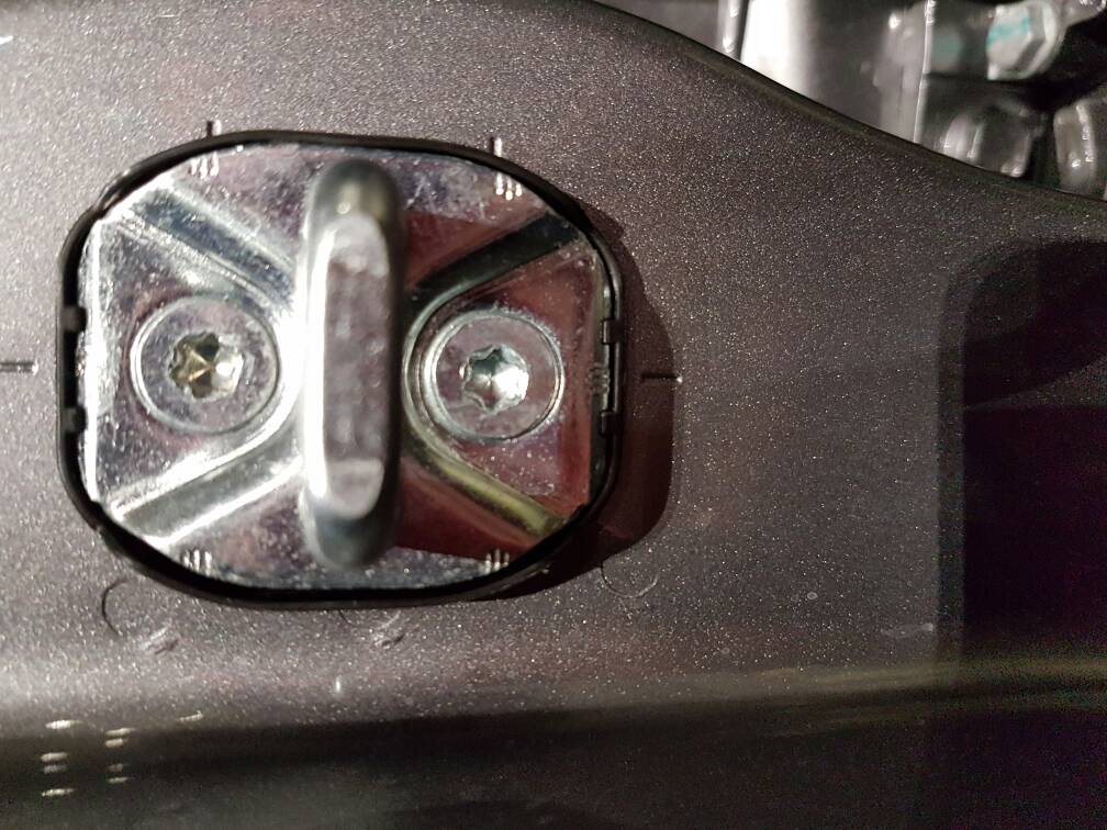

Questi sono gli scontrini di giulietta
Le linee sulla carrozzeria devono corrispondere allo spazio delimitato dalle 3 lineette dello scontrino. Meglio se centrato
Ovviamente se le viti sono lente devono essere strette

Praticamente le cose che si fanno sulle auto incidentate...
