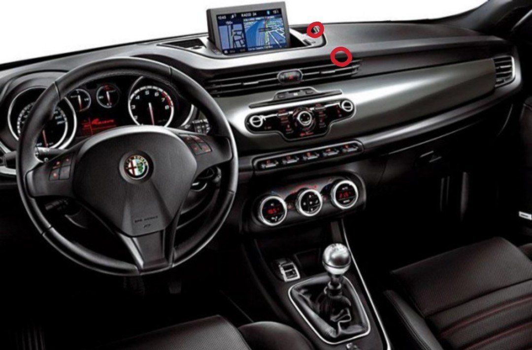

Ciao a tutti ho un grosso problema di vibrazioni sulla mia Giulietta, la vibrazione proviene dal pezzo che ospita il display del radionav, ho già letto su internet di questo problema ma non sono riuscito a trovare una soluzione (o addirittura non esiste)
Allego un video del rumore trovato su YouTube:
Se io spingo in questi punti(uno dei 2) non fa più rumore, allego anche l'immagine
Quel video l'ho fatto io, è il rumore che avevo sulla mia giulietta, risolto con il tubo di gomma che ho postato qualche messaggio fa [emoji6]
