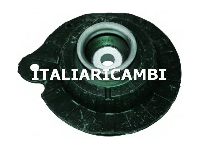

Io sto andando avanti e indietro dall'officina x questo problema, nn si accingono minimamente a sostituire qualcosa, mi sa che cambio officina, mi hanno stufato, ci sto rimettendo di gasolio e a furia di permessi a lavoro rischio di essere licenziato.
che amarezza.!
Torna li e digli di cambiarti i tasselli con quelli modificati, se hai gia i modificati digli di ricambiarteli perché i modificati fanno c@gare come quelli precedenti.
#5,272
Cosa sarebbero i tasselli? per essere più preciso xk domani li smer*o e cambio officina, ho gli stessi
sintomi che aveva @Axel78
Su dossi, avvallamenti sento un rumore avanti.
#5,273
51805868 sx
51810638 dx

Si invece a me fanno pure finta di nn sentire nulla, dopo un po hanno percepito anche loro il tlok tlok ma ha fatto cosi forte che se negavano anche li li prendevo a sberle.
Mi dissero che era il silent block oppure i braccetti, ma nn sostituiscono nnt.

51805868 sx<br />51810638 dx <br /><br />
<br /><br />Chiamali pure asini!
Grazie mille, non riuscivo a trovare questi codici. Sono skf??
