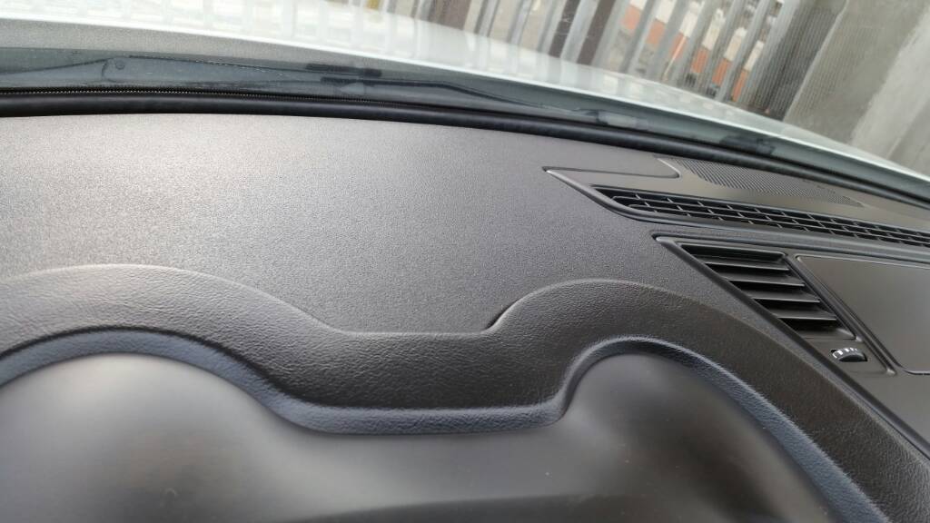

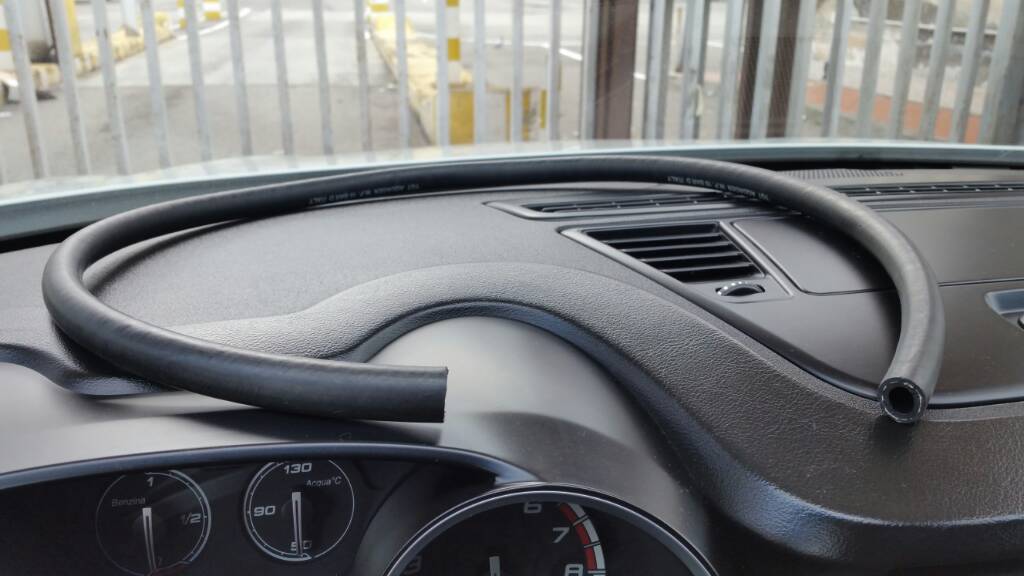

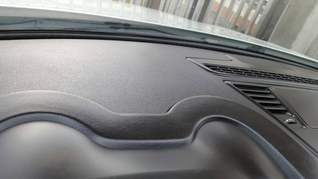

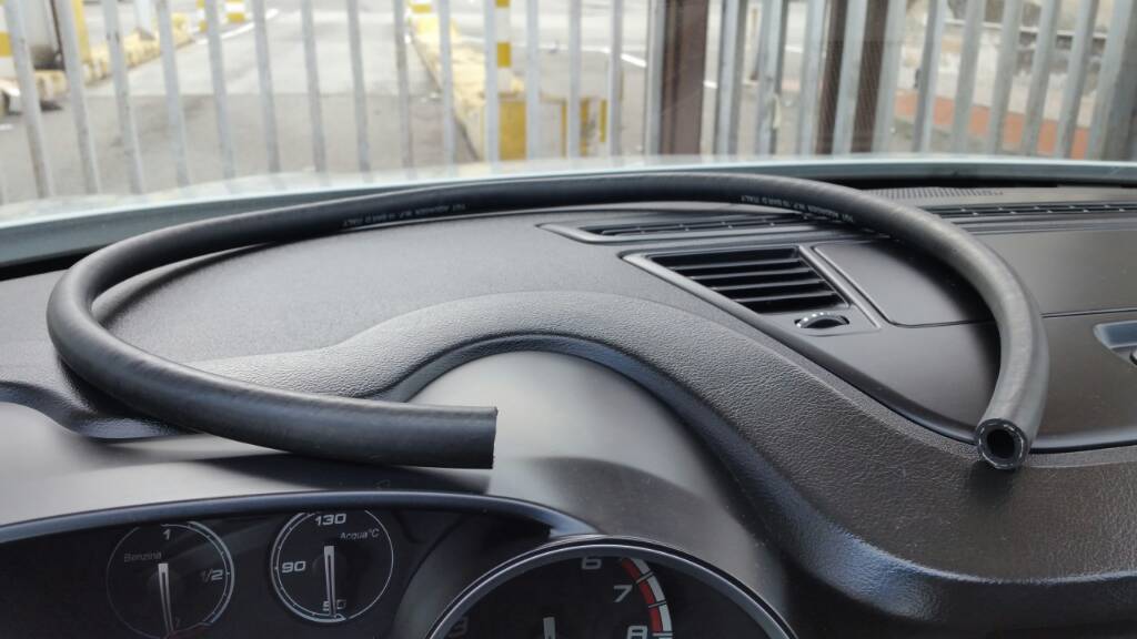

Io hi risolto cosi gia 2 anni fa e lo scrissi
una volta montato lungo tutto il perimetro si camuffa molto bene
Puoi ridire il diametro?
È tubo per acqua motore?
È tubo gasolio, ma anche per acqua va bene uguale, diametro esterno 17mm, bisogna premere con forza fino ad un certo punto, non troppo in fondo
