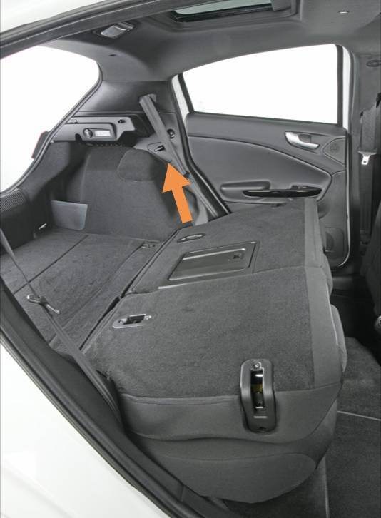

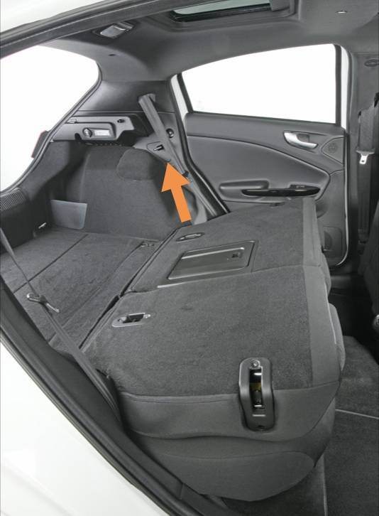

A me lo faceva. Ho inspessito col nastro isolante l'aggancio superiore del sedile posteriore sx, devi ribaltarlo per accedervi.
Anche io lo sentivo sul montante, stavo per smontarlo e guardavo anche nel cielo poi lessi di provare lì e sparí il mio rumore.Ciao New Zealand, grazie per la risposta.
Potresti spiegare meglio quale zona hai inspessito?
Io lo sento proprio dietro l’orecchio sinistro, nel montante della cintura, è in qualche modo collegato a quella parte che suggerisci?
Non lo sento “lontano” in parte posteriore, è proprio lì vicino.
Ti allego una foto presa dal web, é il lato sx, dietro il guidatore ovviamente.
Visualizza allegato 182790
