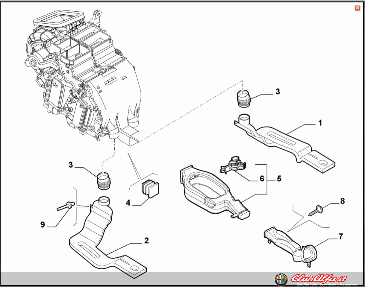

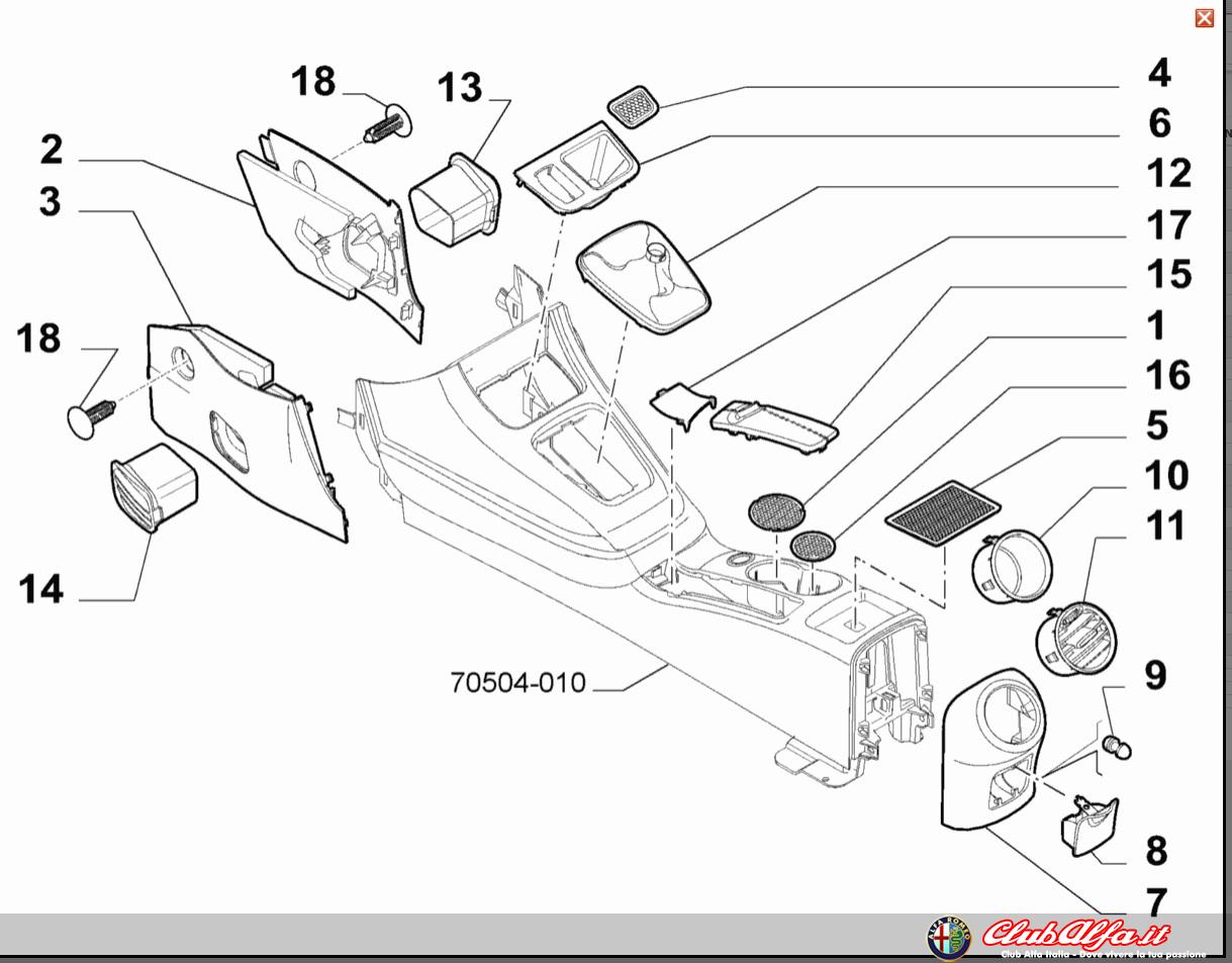

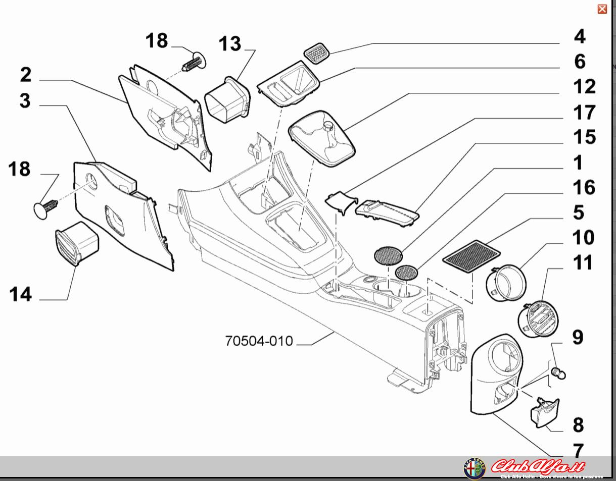

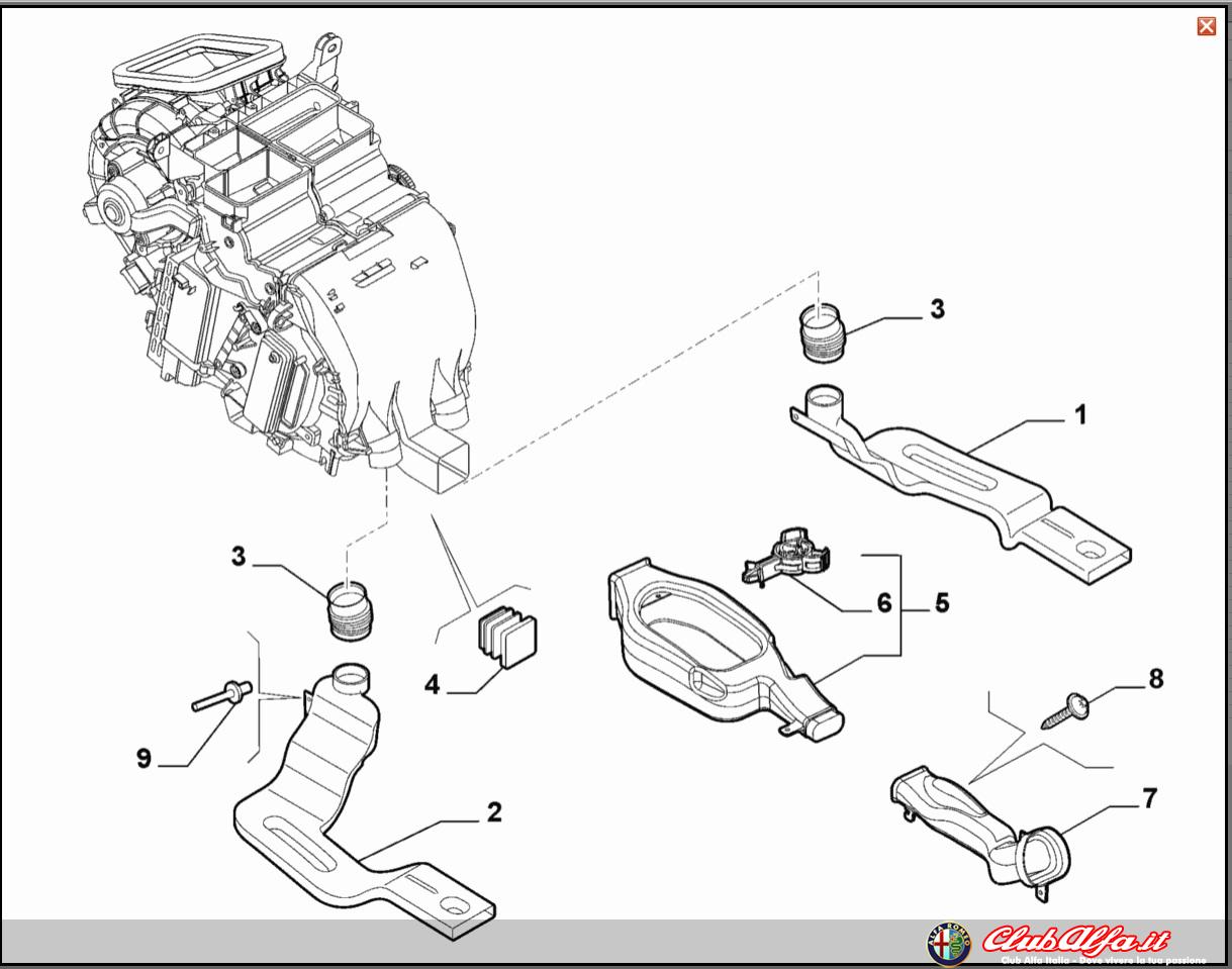

Re: Sostituzione portaoggetti post. con bocchetta di areazione (all. progression
a nessuno è venuto in mente come rimediare al problema del pasaggio dell'aria?resto in attesa... :p
Visualizza allegato 83241Visualizza allegato 83242
Era già stato affrontato questo argomento qualche mese fa, ma non trovo più il thread forse per i problemi avuti dal server.
Comunque riporto le immagini che qualche bravo ed esperto utente del forum allegò.
Da quanto ricordo su allestimento Progression il componente 4 della prima immagine dovrebbe essere il tappo che chiude il flusso dal gruppo clima e pertanto dovrebbero mancare anche le canalizzazioni 5 e 7 che porterebbero il flusso alla bocchetta posteriore.
Le canalizzazioni 1 e 2 della prima immagine si trovano sotto i sedili anteriori e permettono l'aerazione ai posti posteriori anche su Progression.
Nella seconda immagine il portaoggetti circolare (10) di Progression sostituisce la bocchetta (11) di Distinctive come terminale.

@alfamike: non credo ci siano molte soluzioni a parte una...smonta il clima, togli il tappo 4 e ci fai passare un tubo fino a dietro
