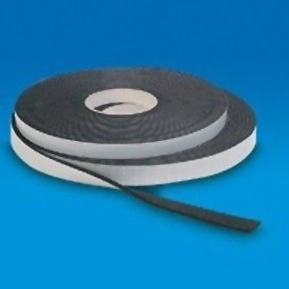

Premere non serve a niente...deve aprire il pannello e fissare bene il riempimento in polistirolo che sta al suo interno...a me faceva vibrava quello...
Ho detto di premere per verificare se la causa era la stessa prima di smontare...
cmq sicuramente il problema viene dal blu&me.. o se è la mostrina fai come ti è stato consigliato da wurth con le guarnizioni finestre che sono queste
