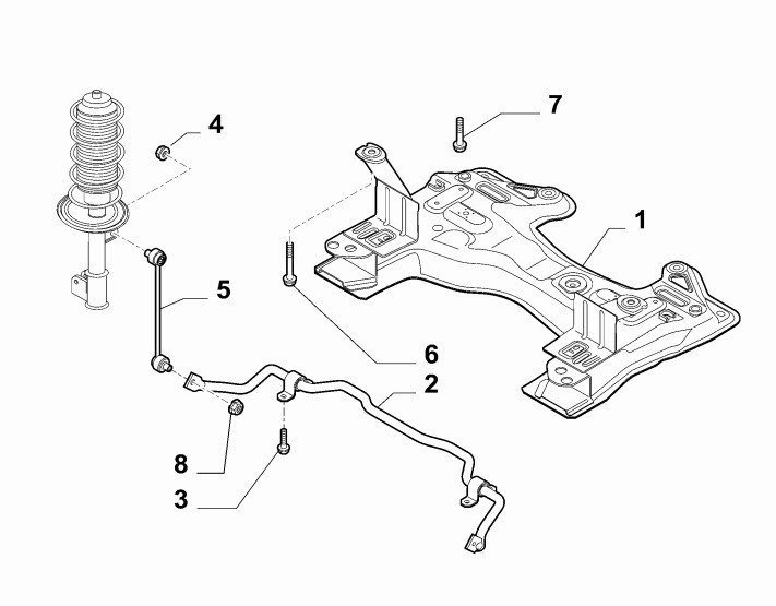

traversa 50521541.jpg n° 1 Traversa cod. 50521541 €622,06 di listino + iva
Questa traversa è stata oggetto di sostituzione il 9/2010, infatti prima aveva un'altro numero identificativo 50521039.

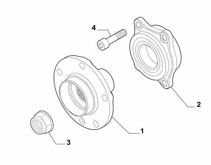

cuscinetto 51813925.jpg n° 2 Cuscinetto cod. 51813925 €173,37 di listino + iva

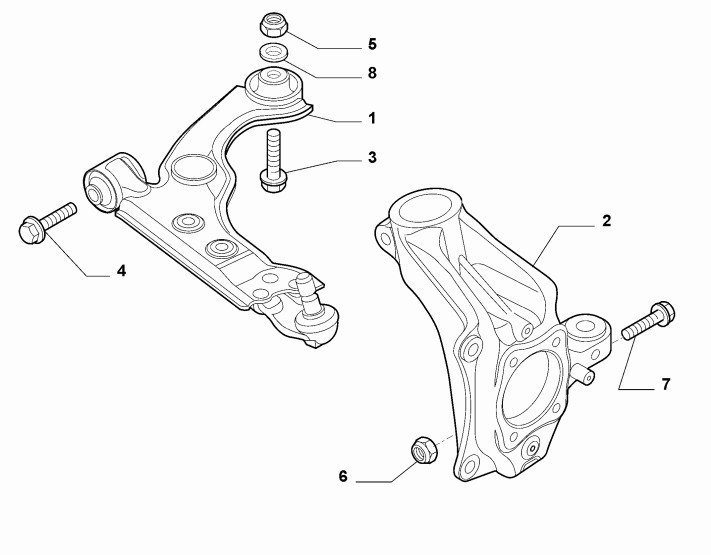

montante ds 50514556.jpg n° 2 Montante Ds cod. 50514556 €239,33 di listino + iva

Visualizza allegato 89907 n° 1 Traversa cod. 50521541 €622,06 di listino + iva
Visualizza allegato 89908 n° 2 Cuscinetto cod. 51813925 €173,37 di listino + iva
Visualizza allegato 89909 n° 2 Montante Ds cod. 50514556 €239,33 di listino + iva
