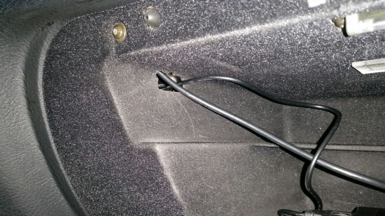

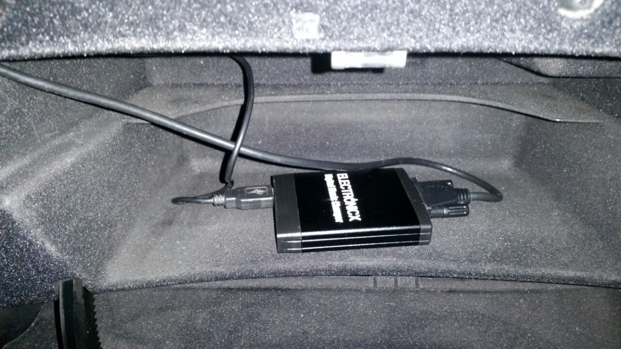

Posizionamento dell'interfaccia (vedi foto)
Dal momento che l'interfaccia è piccola e sembra abbastanza fragile, sconsiglio di installarla nel vano portaoggetti del tunnel centrale dell'auto (quello davanti l'accendisigari, lato motore), dove non sarebbe al riparo da urti e scosse. Tralaltro, questa modalità di montaggio è molto più lunga e complicata, poichè al fine di forare agevolmente il tetto del vano portaoggetti per far passare il cavo, è necessario smontare, oltre che lo stereo, i cassetti portaschede/portabevanda ed i comandi del clima.
Il mio consiglio è montare l'interfaccia nel cassetto portaoggetti lato passeggero, praticandovi un foro nell'angolo in alto a sinistra per far passare i cavi necessari (come in foto). Smontando solo lo stereo, con un braccio si raggiunge agevolmente il buco praticato e si può far passare il cavo che va connesso alla porta CD Changer dello stereo. La porta in questione si trova a fianco quella dei comandi al volante (connettore verde) e va ad incastro con una linguetta... il riferimento sono i pin presenti.

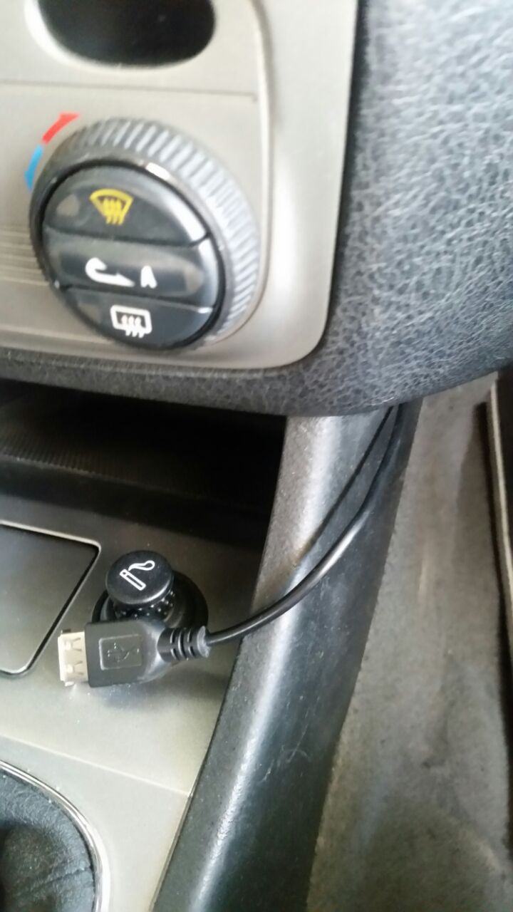

L'altra estremità del cavo va connessa all'interfaccia. Per aver accesso alla stessa senza dover aprire ogni volta il cassetto è possibile adoperare una prolunga USB (Cavo USB 2.0 Tipo A/Maschio a A/Femmina) che, sempre dallo stesso buco, si può far "scendere" sotto il cassetto portaoggetti (sopra i piedi del passeggero, per intenderci) e da li si può portare sul tunnel centrale fissandolo a incastro sul bordo del tunnel. Stessa cosa si più fare col cavo AUX, anche se quello in dotazione non è lungo a sufficienza. Per le SD card invece non c'è soluzione.
Consiglio inoltre di fissare l'interfaccia al fondo del cassetto con del velcro, così da non farla sobbalzare assieme all'auto. Qualora non si voglia perdere l'utilizzo del cassetto, l'interfaccia potrebbe anche essere fissata in modo adeguato sul tetto dello stesso, salvando così l'utilizzo del fondo.
