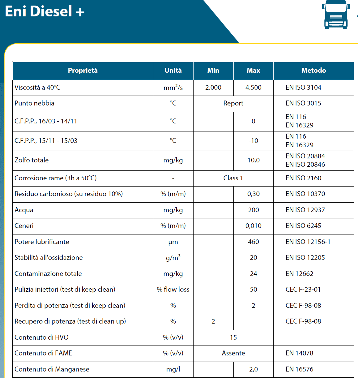

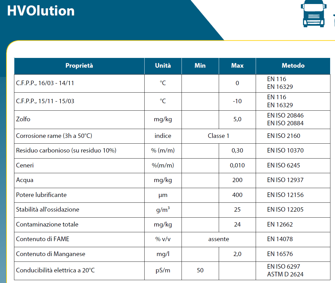

Dal punto di vista di vista della combustione è sicuramente migliore HVO rispetto al gasolio minerale tradizionale, le differenze si riducono se paragonato al Diesel + di Eni, che comunque contiene un 15% di HVO al posto del 7% di FAME, e contiene anche additivi detergenti.
Il punto interrogativo resta l'impatto sull'affidabilità data dall'utilizzo continuativo del HVO, non per un pieno o qualche migliaio di km, ma per la vita intera del motore. Qui qualche dubbio vi può essere riguardo soprattutto allo Zolfo, che nel HVO è la metà del gasolio normale.
Mentre il potere lubrificante del HVO sul sistema di iniezione è identico al gasolio normale (Eni lo dichiara addirittura leggermente superiore), lo Zolfo in teoria, una volta bruciato, contribuisce a formare quella patina scura un po' oleosa che funge da lubrificante solido nelle parti non raggiunte dall'olio, quindi sostanzialmente le sedi valvole.
E questo aspetto sarebbe valutabile solo da test specifici, che sul 2.2 Alfa non mi risulta siano stati fatti.
A questo si aggiunge la maggiore affinità a contenere acqua disciolta, che potrebbe ridurre l'efficacia del classico filtro, in caso di pieno con HVO contaminato oltre la norma.

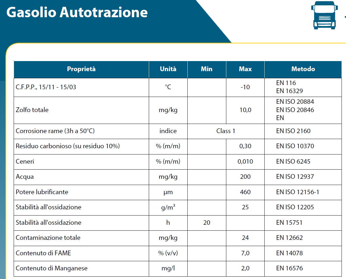

Ma sul potere lubrificante mi sembra che il dato vada letto al contrario, nel senso che più è alto il numero e meno lubrica, quindi 460 è meno lubrificante di 400
Reazioni: Arom88
No, a numero maggiore corrisponde maggiore potere lubrificante.
No, il test per determinare il potere lubrificante del gasolio fa riferimento ad un preciso metodo normato EN ISO 12156-1, che semplificando molto, misura l'usura derivata dallo sfregamento di 2 parti in metallo, lubrificate dal gasolio. La misura, che infatti è espressa in micron, indica la massima profondità che devono avere i solchi per rispettare la norma, quindi più basso è meglio è...per il gasolio da autotrazione a norma EN 590, questo valore non deve superare i 460 micron.
