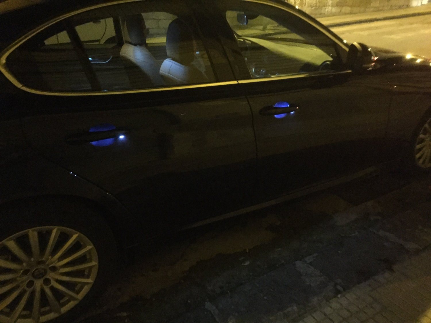

Illuminano la maniglia
Quelle esterne lui sta parlando....BMW ha un led solo che illumina la fiancata dell'auto più che il terreno. Su Giulia in ogni maniglia esterna ci sono 2 led ... Uno illumina il vano maniglia.... L'altro fa una luce diffusa intorno le fiancate laterali sul suolo
