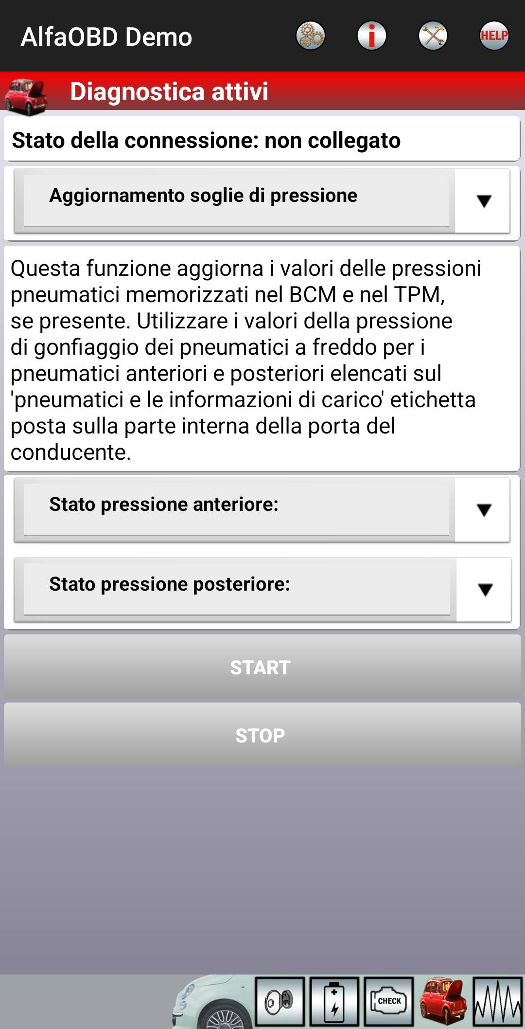

Voi sapete qualcosa di questa voce su Alfaobd o MES. A cosa serve, come funziona o come si configura?

Più che altro ho delle soglie diverse settate davanti e dietro quindi con pressioni più basse ( cerchi da 17) va in errore per quello chiedevo se fattibile risolvere da mes o in altri modi
non credo l'errore dipenda dalle pressioni "diverse" tra ant e post, ma dalla pressione cha va al di sotto di una soglia minima...
