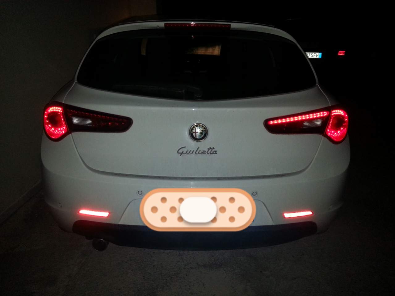

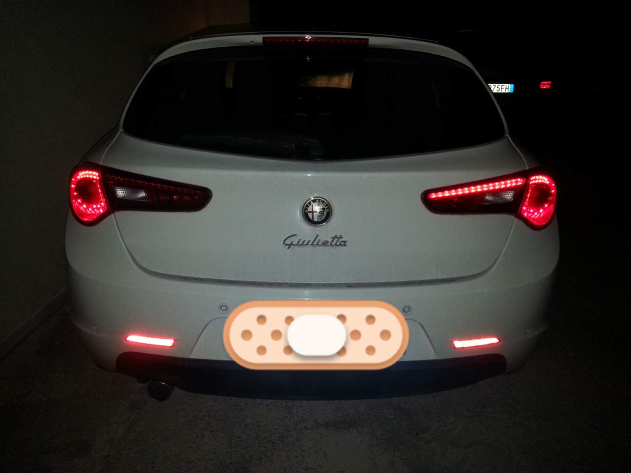

Ciao a tutti,
mi sono accorto che la luce posteriore led, la striscia che va sul cofano è andata KO e pare che neanche lo stop
funzioni premendo, praticamente le lampadine led fanno da doppia funzione qualcuno sà aiutarmi?
Il manuale non dice il tipo di led dice solo di passare in officina.........potrei risolvere il problema anche da un buon elettrauto?
qualcuno può azzardare qualche costo ecc? ho letto che potrebbe essere saltato anche il fusibile.......
P.s. la macchina è fuori garanzia, non penso che debba cambiare tutto il fanale (costo sui 100 euro)
