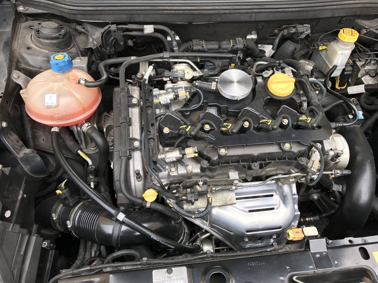

Buoniorno ragazzi sono nuovo del gruppo. Ho problemi con la membrana recupero vapori olio, la mia sine tagliata a mettà. Premetto che solo la membrana nn si trova, e dovrei comprare tutto il coperchio punterie, PAZZI. Qualcuno di voi nn sa se magari e uguale la mebrana del 1.4 tjet, oppure ha messo decanter esterno e magari ha qualche membrana in piu buttata li a far nulla? Grazie a tutti attendo vostri pareri
Fai prima a eliminare tutto. Recupero vapori esterno e sei fuori dai guai.
lo avevo gia fatto,pero avendo la membrana rotta l olio che viene su viene buttato fuori dal buco di sfiato che ce sopra lo stesso coperchio della membrana.quindi deduco che per ovviare a questo inconveniente la membrana deve essere integra
Gli innesti un tubo e lo convogli dentro un'altro decanter.

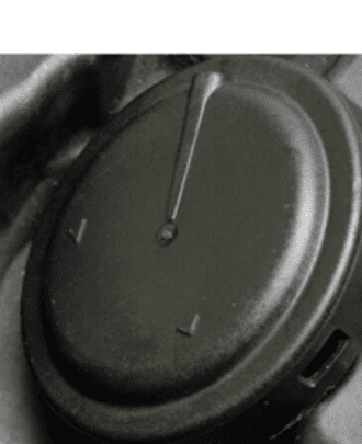

questo e il buchino dove mi sfiata, e anche dallo sfiato che va sotto la macchina esce oarecchio olio
Screenshot 2024-08-23 at 14-54-41 Separatore-d-olio-PCV-coperchio-valvola-tappo-membrana-per-A...png

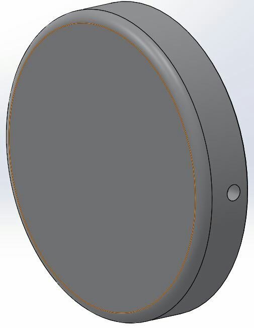

E quello lo devi togliere e ci metti il tappo modificato in alluminio
Ah ecco, quindi quel tappo lì modificato sarebbe senza sfiato giusto? Sai dove posso recuperarlo
