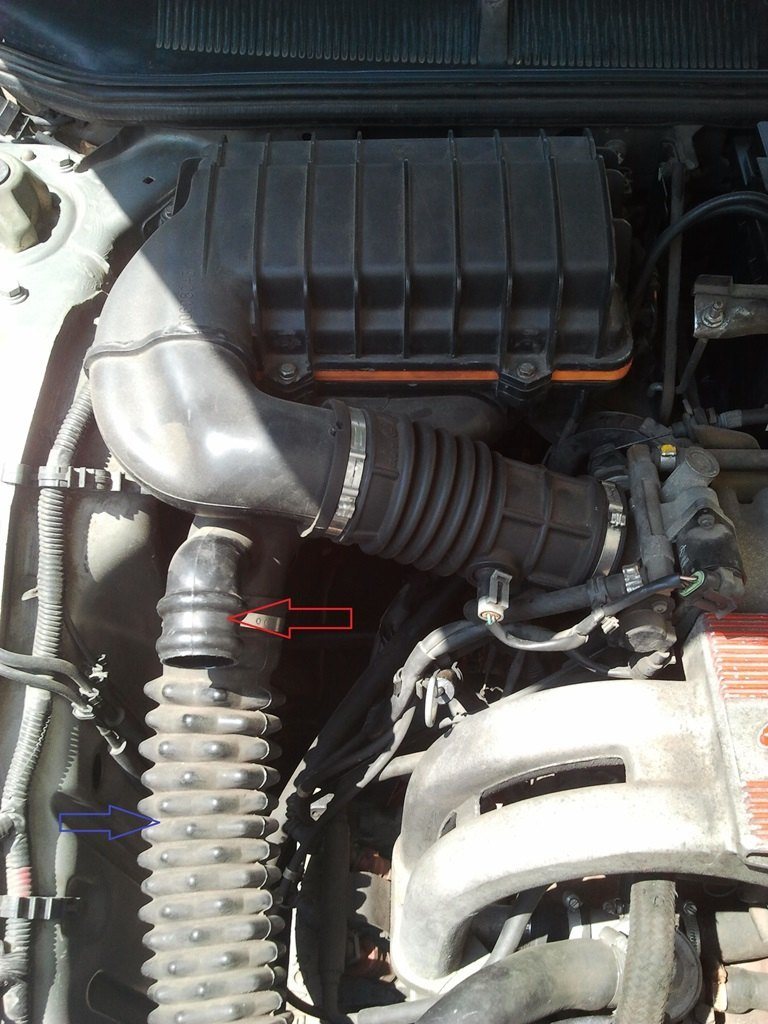

Modifica aspirazione alfa 145 1.3 boxer
Salve a tutti ho un problema,praticamente la mia alfuccia soprattutto in estate sembra poco reattiva quando premo l'acceleratore e vorrei fare qualche piccola modifica per migliorare l'aspirazione!Praticamente cè un airbox al quale è collegato un'altra scatola chiusa chiamata risuonatore,mentre nell'altro foro che parte dall'airbox parte un tubo che pesca aria da dietro il paraurti.Se eliminassi questo risuonatore collegandoci un altro tubo che pesca aria fresca,potrei avere dei miglioramenti?Inoltre non ho trovato negli autoricambi un tubo che si adattasse a quel diametro perchè è troppo piccolo!

Allego una foto che sicuramente sarà più chiara di qualsiasi spiegazione IMG_20130824_124931.jpg
La freccia rossa indica dov'era collegato il risuonatore,quella in blu indica il tubo che pesca l'aria!
Re: Modifica aspirazione alfa 145 1.3 boxer
Ok mi sembra tra filtro e farfalla. L'aria passa per il filtro, tolte le impurità viene immessa nel risuonatpre che crea un flusso meno turbolento. Visto che l'hai tolto hai notato differenze da prima??
Direi proprio di no,quasi quasi avrei intenzione di rimettere il risuonatore e di sostituire il tubo che prende l'aria con uno più lungo posizionato proprio dietro al paraurti!Che ne pensi?
