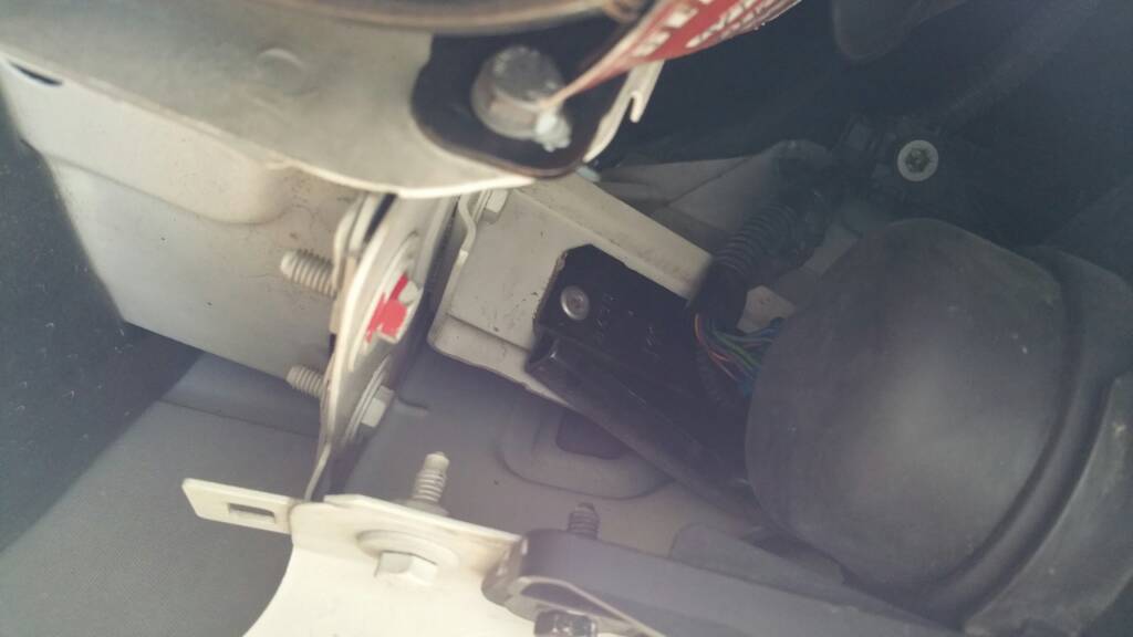

Salve a tutti spero che sia la sezione giusta, ho montato i fari bixseno sulla mia Giiulietta per chi e interessato ecco una piccola guida fatta da me e abbastanza semplice ricordatevi per chi fa la modifica perderete il livellamento manuale e quello automatico del faro bixseno e anche la funzione afs, ma per me solo per il momento perché più avanti ho intenzione di far funzionare tutto come l'originale.
Scusate ho corretto il pdf usate questo l'altro non riesco ad eliminarlo.
