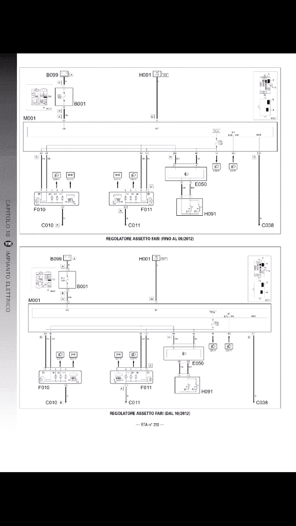

Dici che sul faro dx il PIN 6 è giallo grigio ed il 7 grigio blu
Poi dici stessa procedura per il faro sx con la sola differenza di colore dei PIN 6 giallo grigio e PIN 7 grigio blu.....se leggo così per me sono uguali al dx...
manca l'indicazione del colore dei PIN 6 e 7 del faro sx....
Oppure ho capito male io?!?
Ammetto che l'italiano non è uguale per tutti. [emoji6]
ok tutto corretto sono uguali seguendo gli schemi per essere super precisi non ho badato che alla fine i colori erano uguali appena posso posto una foto con i fari accesi comunque ecco lo schema dei fili uguali incriminati [emoji16]
Hai fatto già un bel lavoro, non ti preoccupare.
