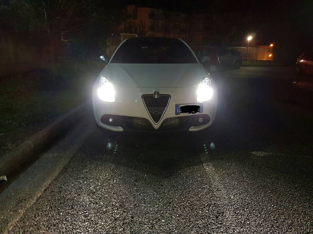

Aspetto ancora la foto con i fari accesi...[emoji6]
Eccola non mi chiedere di più seno nel condominio mi prendono per pazzo[emoji23]
Bella bella bella? Ma è vero il fatto che se non hai lavadari con i fari allo xeno fanno storie?
Le potrebbero fare comunque poiché se vanno a controllare il numero di telaio da li risalgono a tutti gli optional e specifiche non trovando il bixeno che hai messo. Pero diciamo che ad oggi tantissime auto nascono con kit da 25 w che non necessitano di lavafari e controllo altezza. L importante, per stare in sicurezza, montare kit massimo a 5000k e mettere le centraline nel faro, cosi se ti fanno alzare il cofano, non trovano niente.
