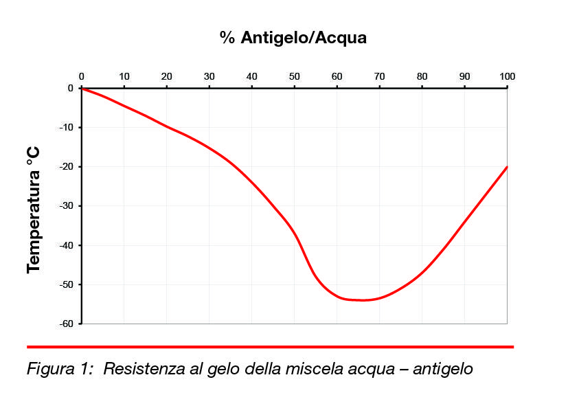

Meglio più concentrato
No. Una maggiore concentrazione di Paraflu riduce la capacità refrigerante (scambio termico) del liquido. Alle nostre latitudini la massima protezione si ha con un rapporto 1:1 in acqua demineralizzata.
