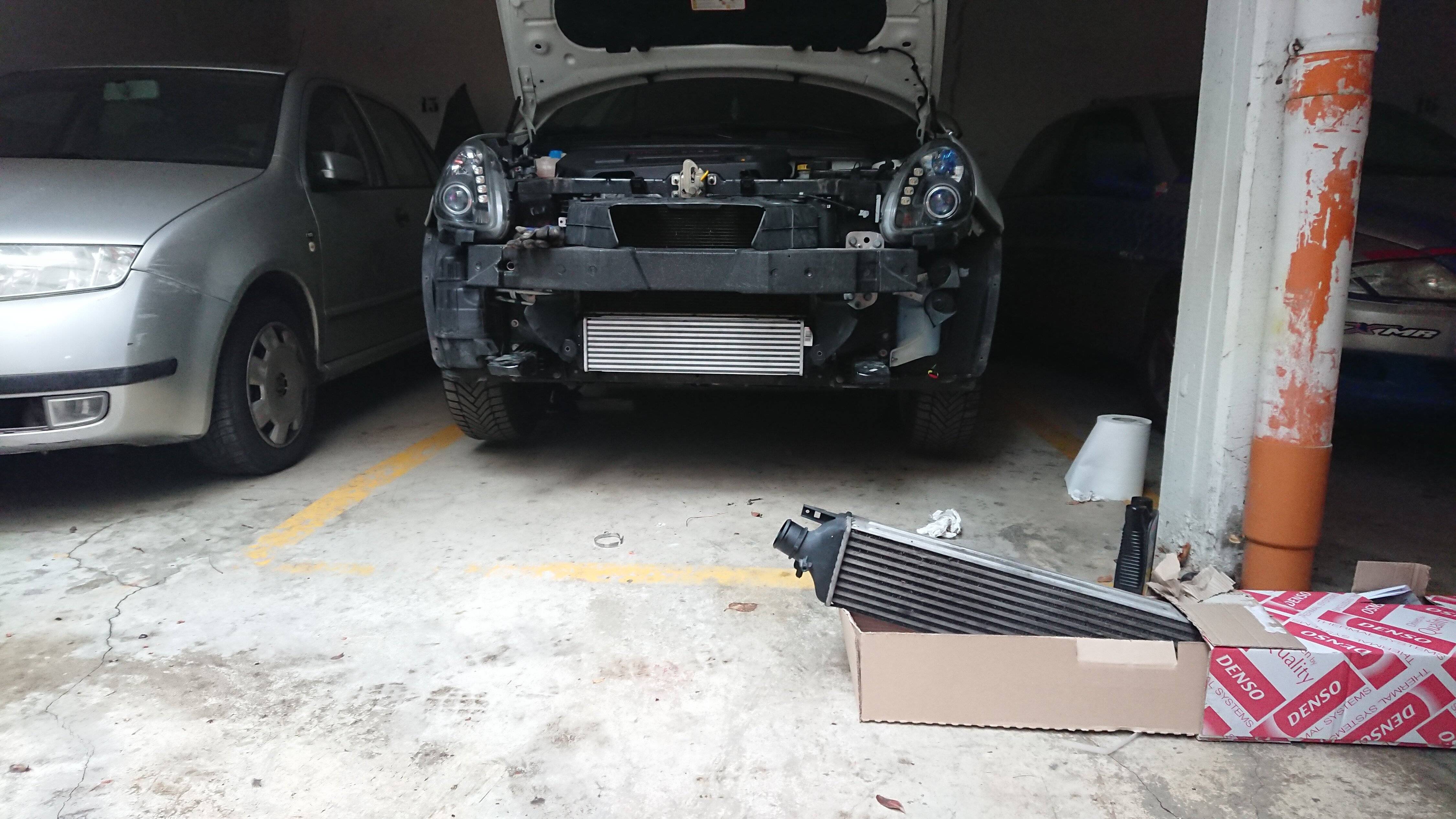

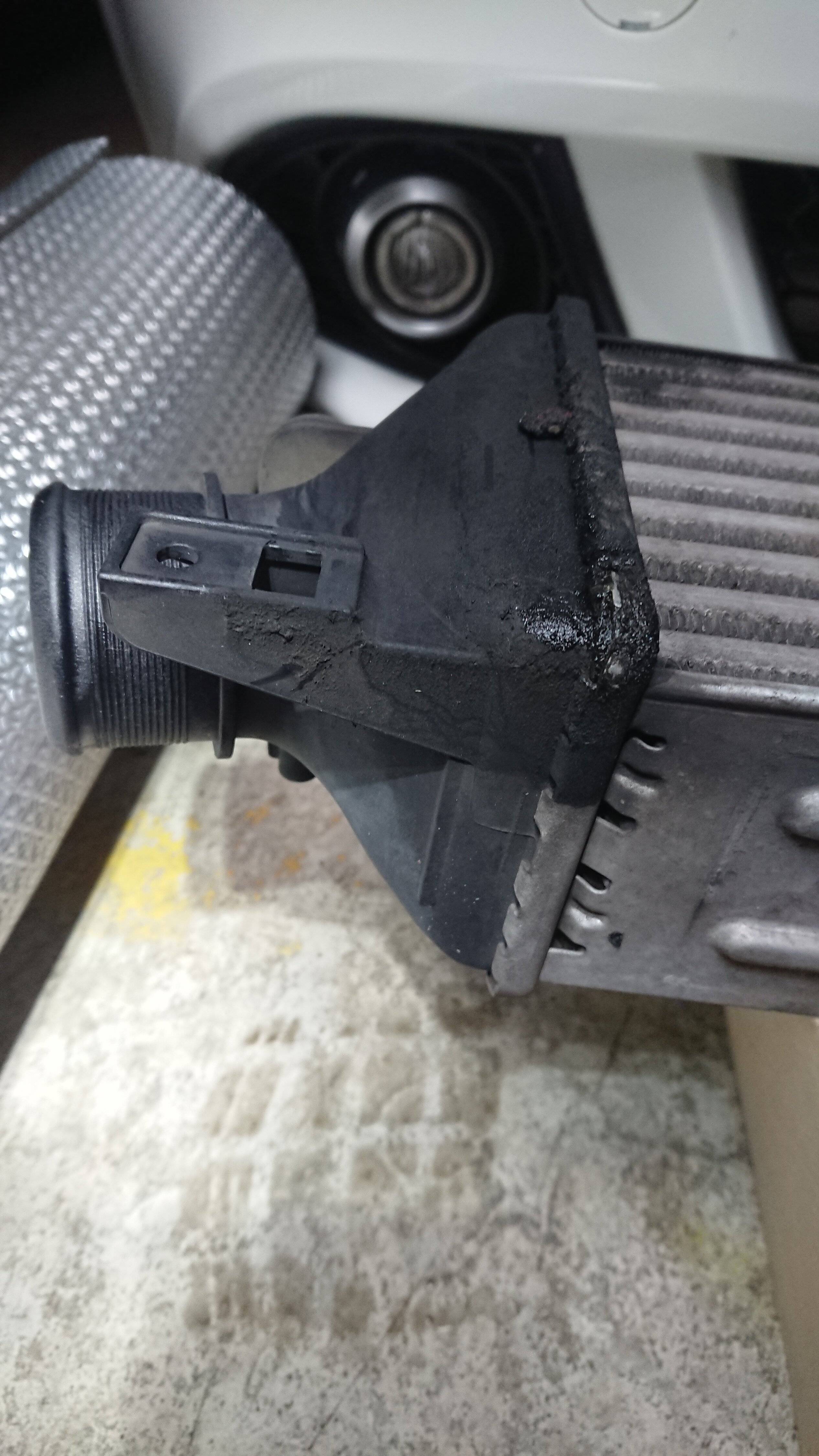

Ottimo lavoro anche io quando ho preso la macchina ho notato che appena facevo partire il motore i giri non erano regolari!!!! Ho portato la macchina dal meccanico per un altra cosa ho raccontato anche questo lui mi dice che va tutto bene. Ecco il tutto bene dov'era. Ho cambiato l'intercooler e il minimo instabile è sparito.

Ottimo lavoro anche il tuo!
Cosa era successo all' intercooler?
Forato o intasato?
Dovuto a qualche problema precedente?
Forato o intasato?

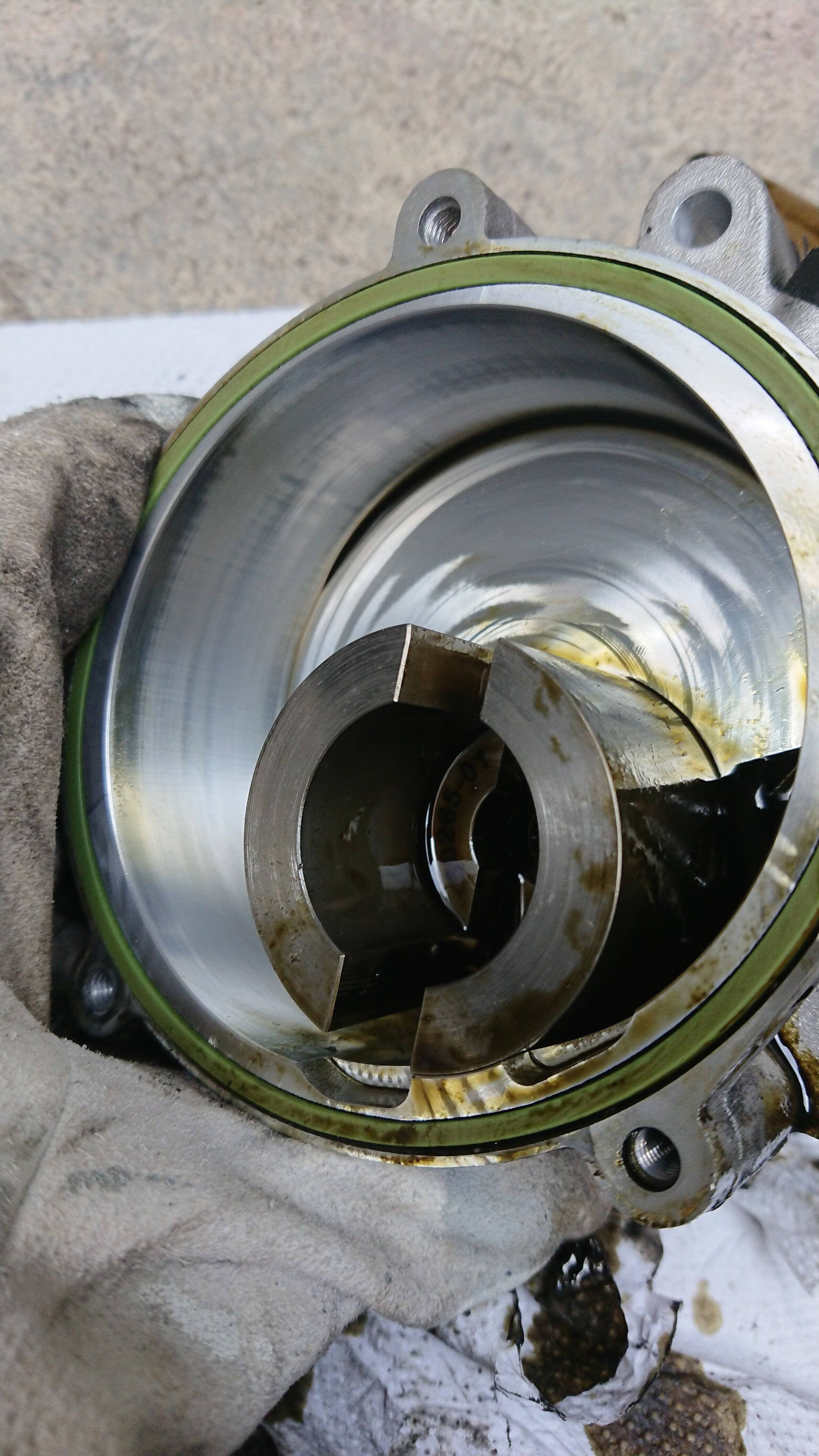

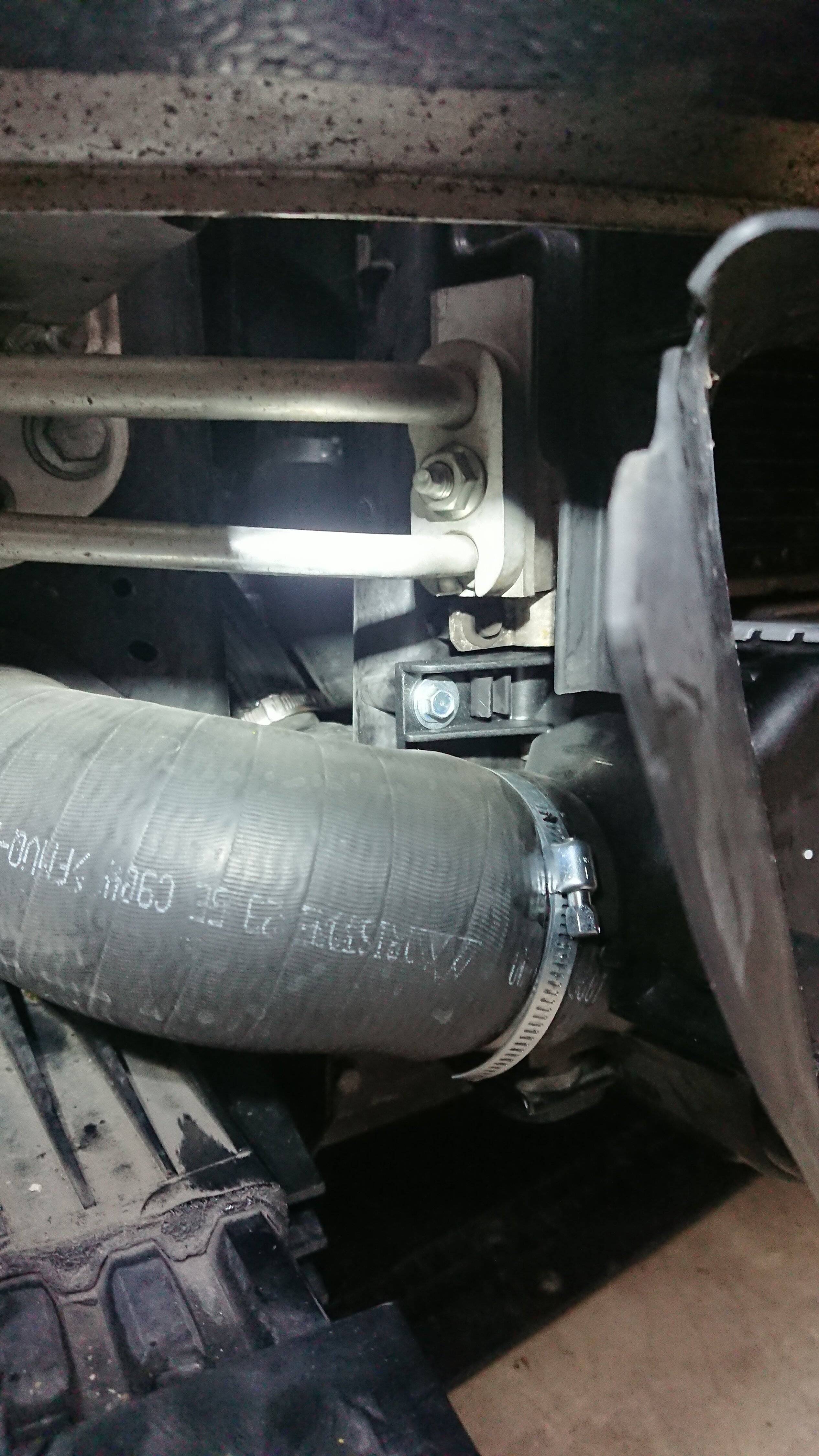

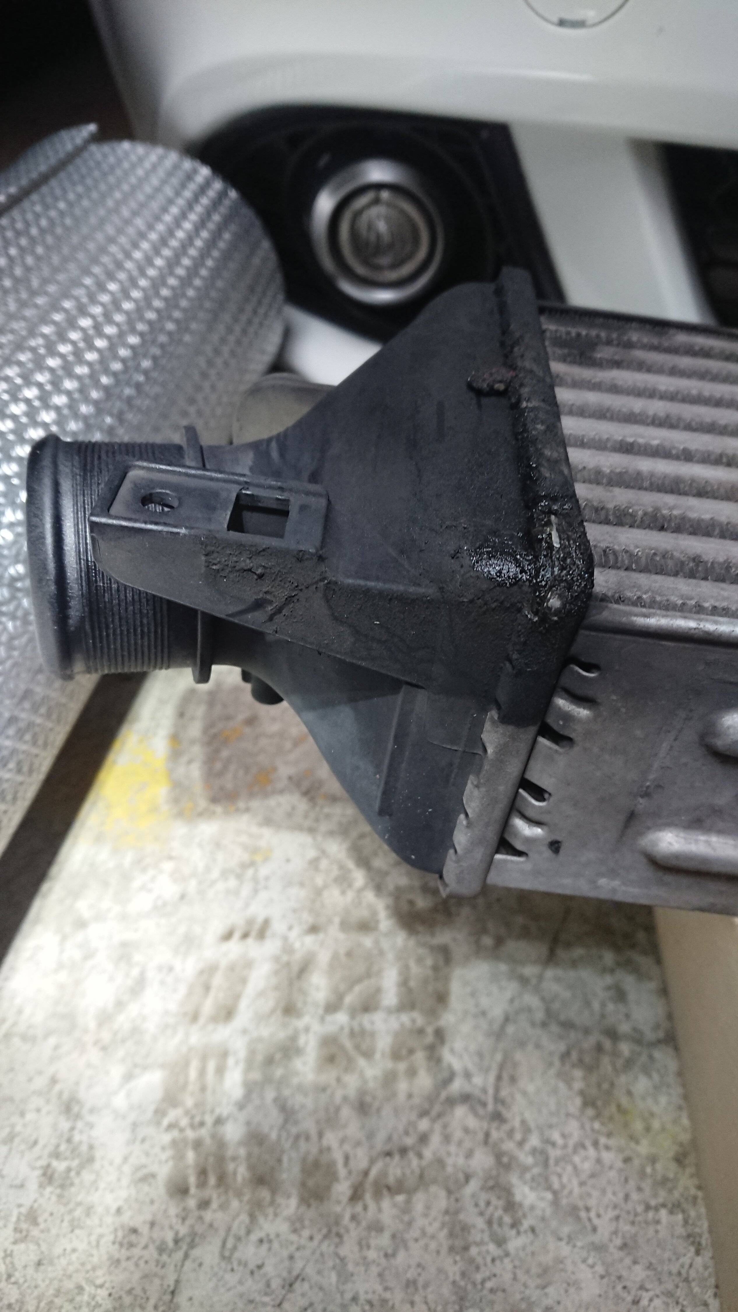

In quell posto come vedi c'è una clip ad incastro e la perdita è in alto proprio dove mancava la vite. La pompa del vuoto lo cambiato io come anche tutti i lavori tranne la cinghia e il servofreno. Guarda che regalo mi ha fatto.
Forato o intasato?
Solo questo anno ho speso 1000€
