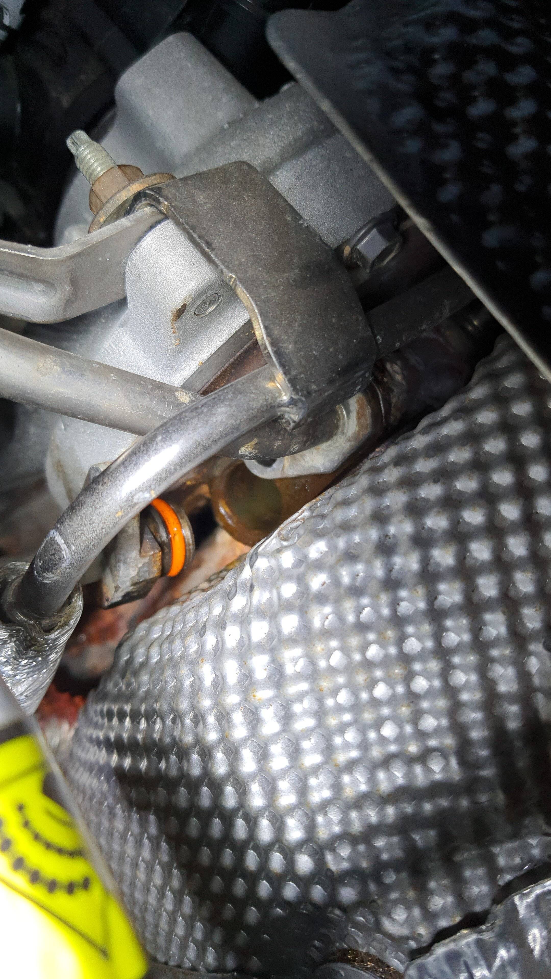

Un saluto a tutti, da poco più di un mese possessore di una Giulia, curioso nel cofano motore noto il doppio impianto di raffreddamento e noto purtroppo anche una perdita di liquido dall'innesto del raccordo superiore del tubetto che va dalla vaschetta espansione al corpo centrale della turbina.
Vado in concessionaria mi faccio dare gli OR necessari, li sostituisco e con immensa gioia noto che dopo averla scaldata...trasuda ancora!
A qualcuno è capitato? Sapete se per caso ci son stati richiami da parte di FCA per ovviare al problema?
Grazie infinite Roby

Si il punto della perdita è quello, gli OR che ho tolto erano neri (e cotti) e li ho sostituiti con quelli nuovi che mi hanno dato in Alfa.
Domani rimuovo nuovamente i tubi ricontrollo le sedi e riassemblo con procedura differente il tutto, e vediamo se risolvo. GRAZIE

È in metallo, alluminio e simile...
    1 MB · Visualizzazioni: 356
Ciao, ho ristaccato i tubetti del circuito della turbina, ho ripulito (non senza la chiamata a qualche santo :p ) sia i raccordi che le sedi, ho risostituito gli O.R. e ho serrato in modo differente il tutto.
L ho scaldata e sembra che tutto sia a posto... :D
Grazie a tutti per i vostri interventi
