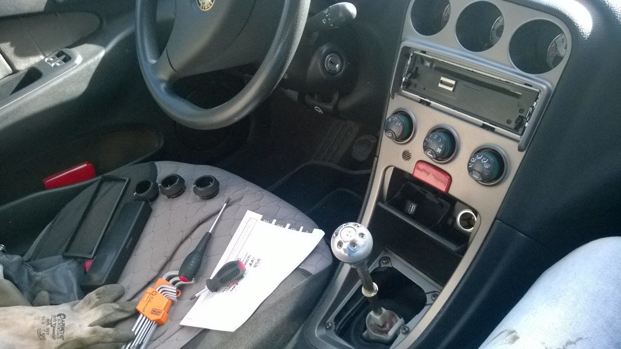

Posseggo una 156, e volevo sapere com'era possibile far entrare nel porta oggetti un cavo USB proveniente dall'autoradio.
Esiste un modo senza spaccare molto?

1) Un cavettino con porta usb lo fai passare facilmente creando un piccolo spazio per il filo allargando la sede dell'illuminazione del cassettino stesso (ad esempio con una lima).

Il problema è appunto che per farlo passare devo appunto prenderlo dal cassettino all'autoradio. Quindi è praticamente impossibile, penso.
Domani cmq provo.
Al limite smonto la radio, prendo il cavo con le mani e cerco di farlo apssare con un filo guida.
THX per tutto :)
smontata la radio arrivi facilmente al cassettino portaoggetti
Io il cavettino USB l'ho fatto uscire dal posacenere, però anche li va allargato leggermente con la lima
