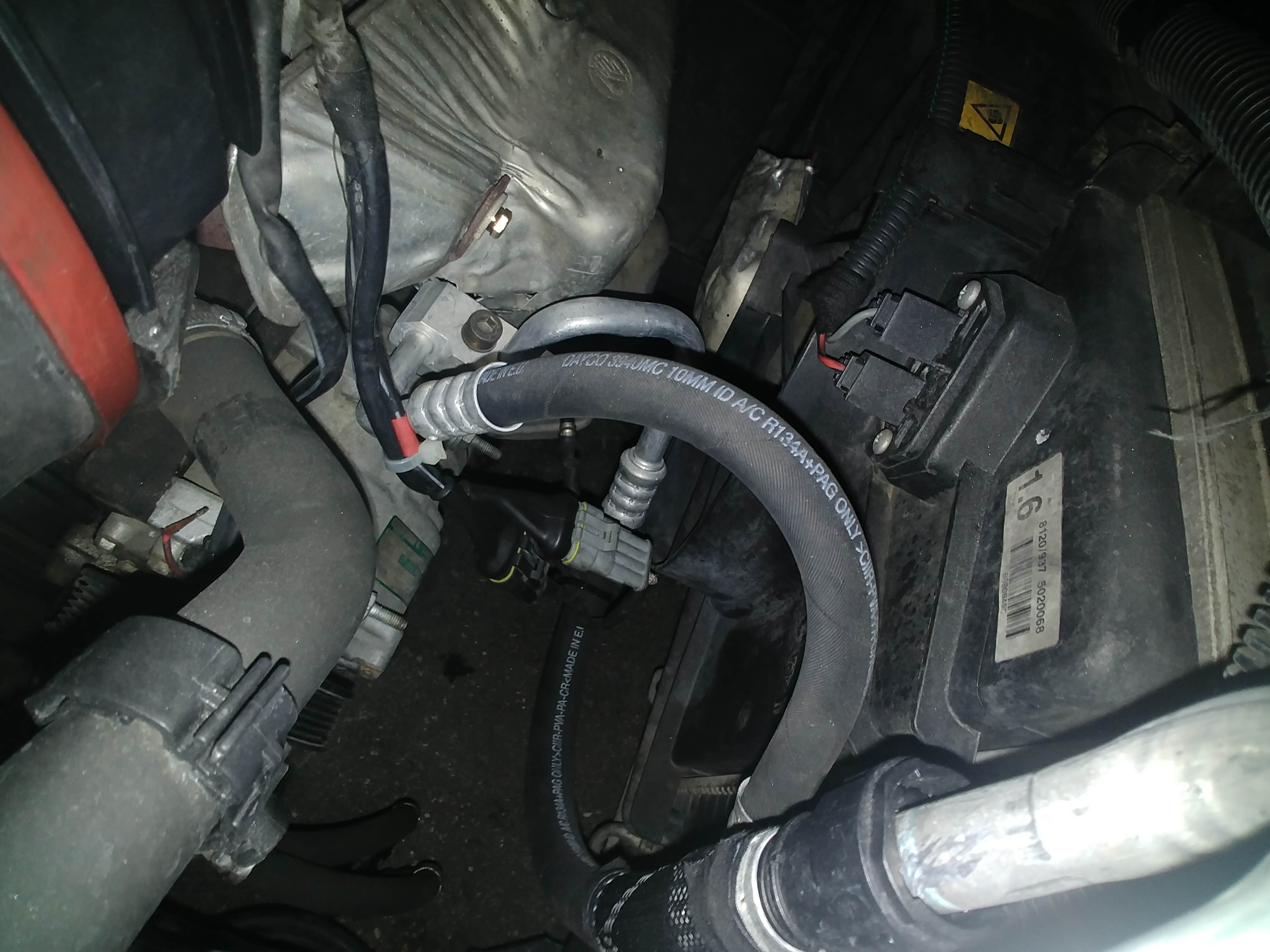

Questi 2 connettori erano invertiti e l auto andava mooolto meglio nero col grigio e grigio col nero
Non penso le abbia controllate ha detto no sono ok in centralina nn danno errori
Ma si possono staccare e mettere in moto? Almeno mi levo lo sfizio o reinvertirle
Entro certi limiti non danno errori anche se sono invertiti. Piuttosto ti consiglio (se ne hai la possibilità) di staccare una sonda alla volta e verificare se l'errore in centralina è consono alla posizione della sonda.
