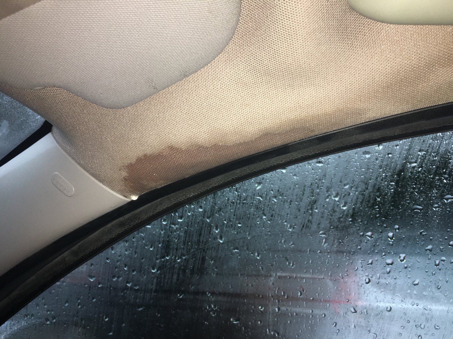

Salve ragazzi vi scrivo per un problema che solamente attendendo un’ora in macchina sotto la pioggia ho notato, nella prima foto siamo nella parte passeggero zona tappetino vicino la portiera mentre nella 2 foto siamo sulla parte sempre passeggero ma alta, la mia 147 ha il tettino non so se dipenda da questo

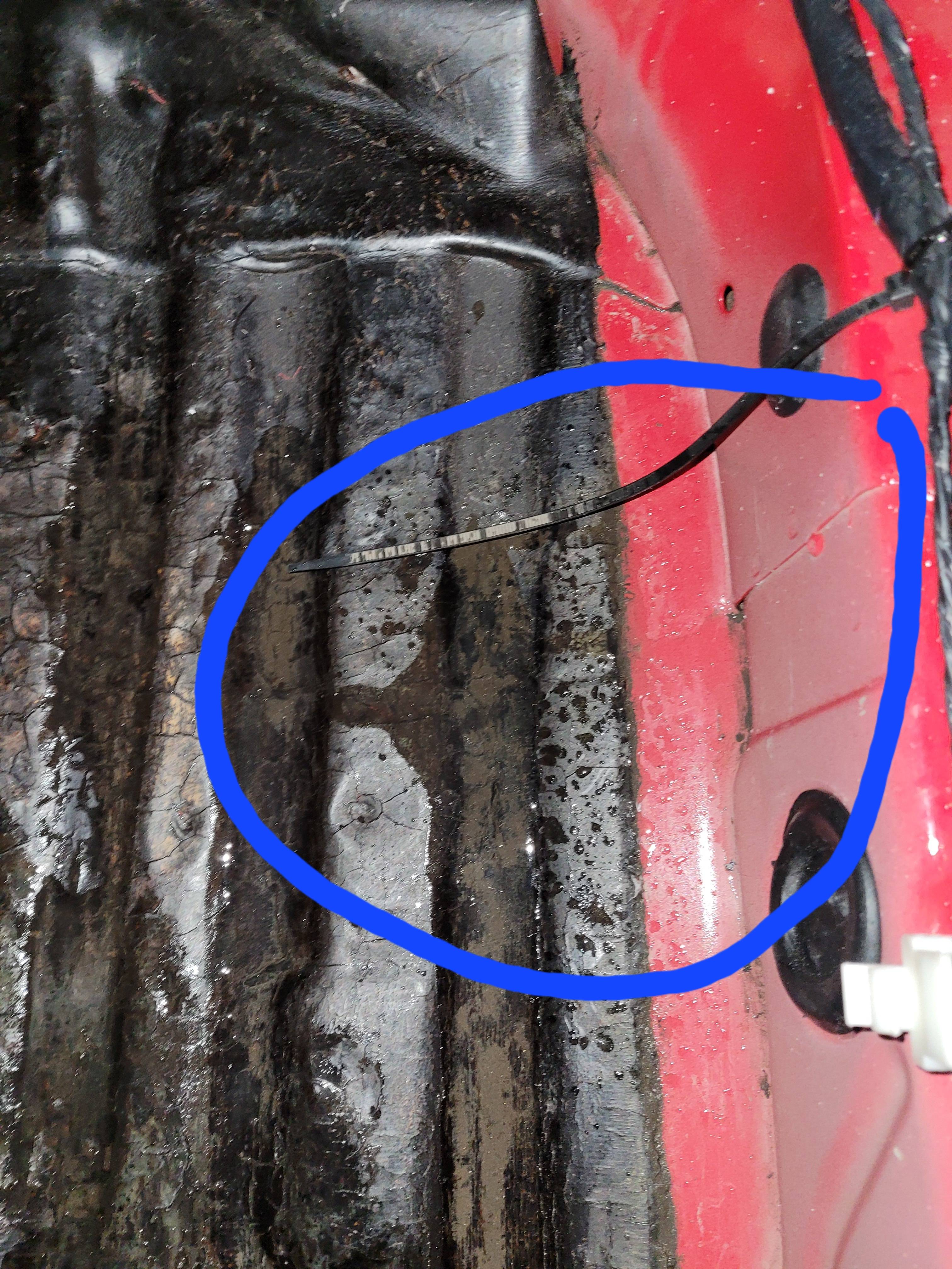

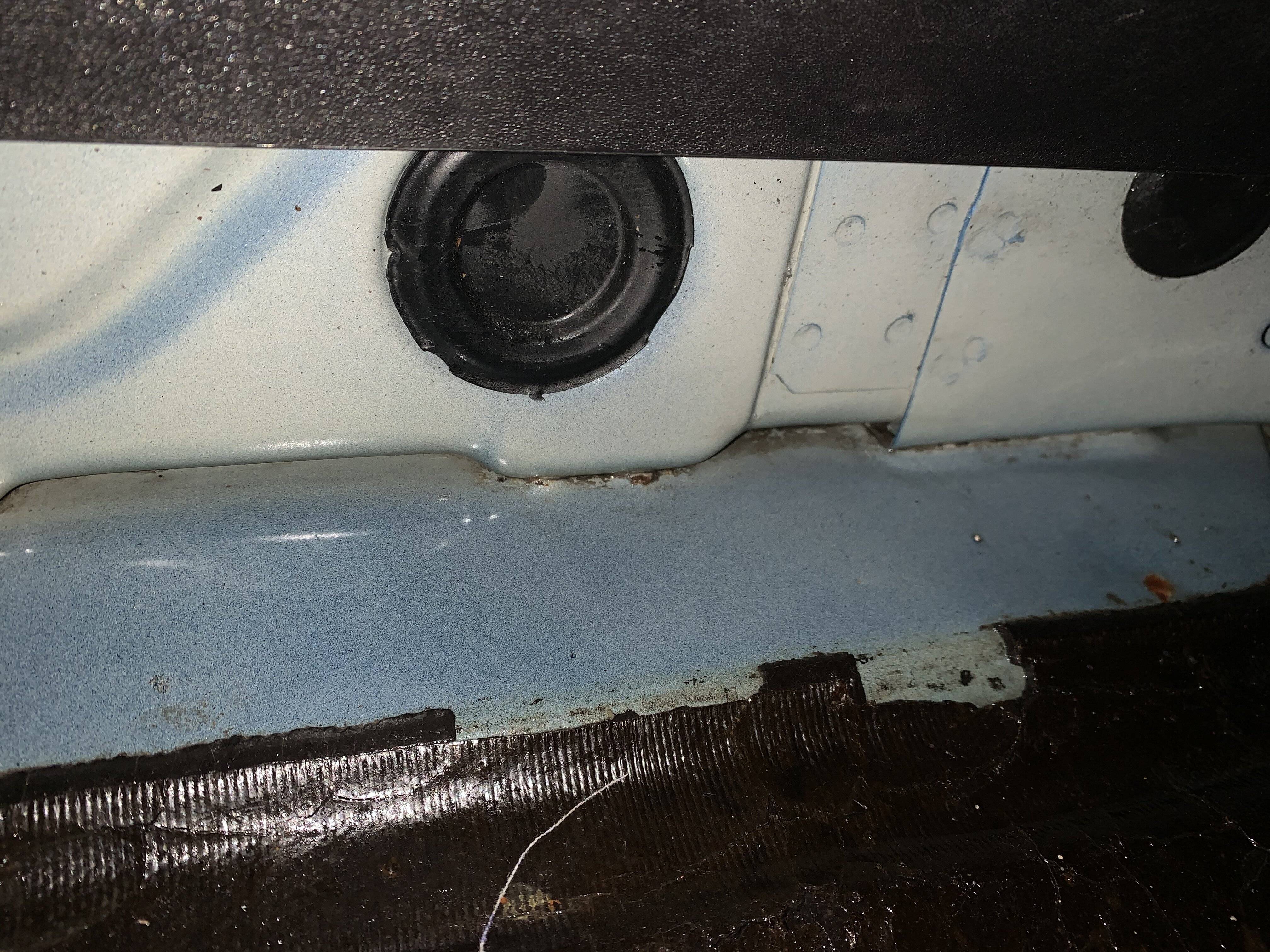

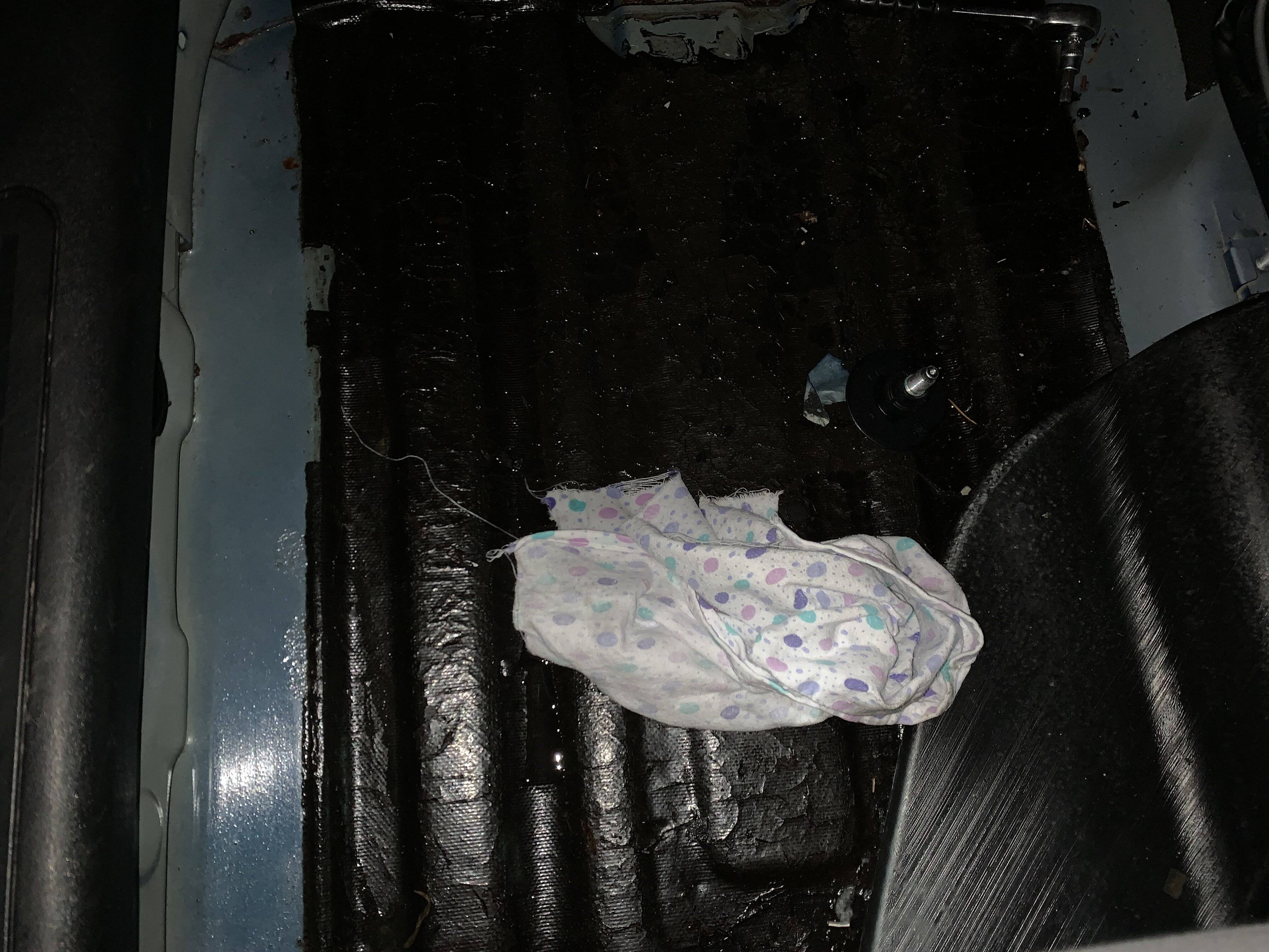

Salve, sono un nuovo inscritto! Anche io ho dei problemi con massicce infiltrazioni d’acqua lato guidatore, da un mese a questa parte, facendo varie prove ho trovato da dove si infila l’acqua. Ho letto che molti hanno trovato dei problemi nel tappo rettangolare posizionato all’interno del parasassi della ruota anteriore sinistra, nel mio caso il tappo era in buone condizioni è posizionato in modo esatto. Nel mio casa l’acqua si infila tra il parafiamma e la minigonna (vedi prima foto), per poi arrivare a scolare all’interno della macchina nella lamiera posizionata sotto il battitacco, (foto n 2 e 3) e da lì mi è arrivata ad bagnare la spugna antirombo posizionata ai piedi del passeggero posteriore sinistro. Ho chiamato il mio carrozziere di fiducia e mi ha consigliato di sigillare il tutto con una pasta sigillate apposta per carrozziere, spero di aver risolto il problema perché avere una macchina umida che puzza di palude non è il massimo.

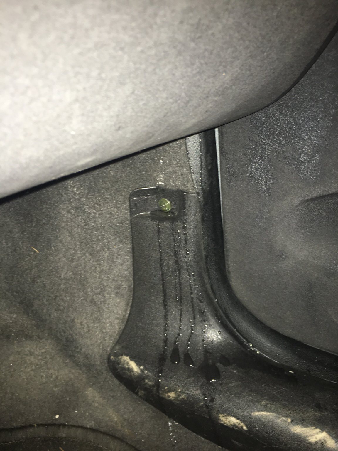

A me accade da ferma, la mattina trovo delle gocce d'acqua sul profilo laterale del battitacco passeggero (anteriore, dove finisce il cruscotto). Comunque ben più all'interno rispetto alla guarnizione portiera.
Naturalmente anche la moquette davanti al sedile è umida.

Anche nella mia 147 entra acqua. Ho pulito gli scoli dei tergicristalli, c'era una protezione in plastica spostata e l'ho rimessa a posto ed ho i tappi dietro i paradossi...pensavo di aver risolto. Però oggi, con mia sorpresa ho trovato di nuovo acqua che entra dal cerchi che si vede nella foto. Per di più, tolto il tappo nero di gomma, ho trovato acqua anche dentro. Da dove può provenire questa infiltrazione?
Ciao hai risolto il tuo problema ? Sembra la stessa infiltrazione che ho io in questo momento !! Ho smontato il battitacco e sollevando la moquette si vede che l'acqua attraversa il lungherone , ho tolto quei 2 tappi in gomma e anch'io ho trovato acqua dentro !!
