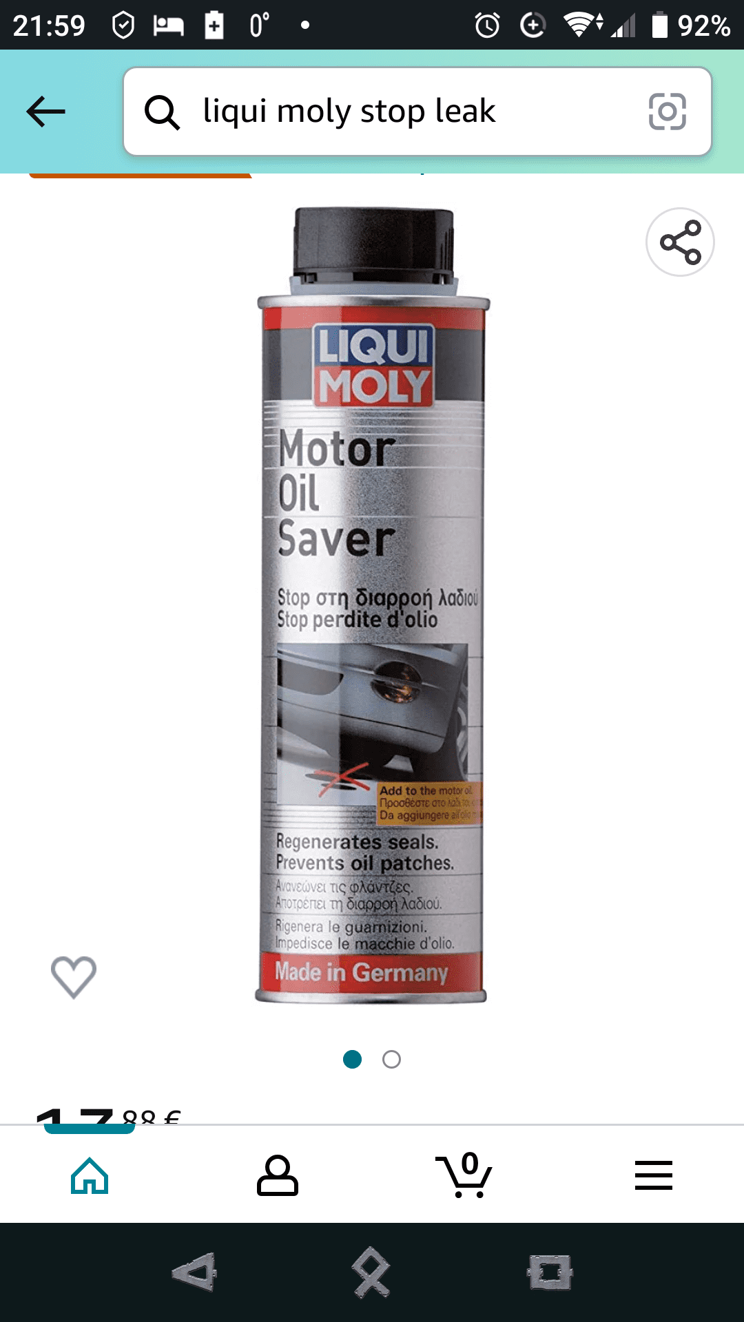

Aggiungo anche questo, lo dovuto mettere nel motore,
