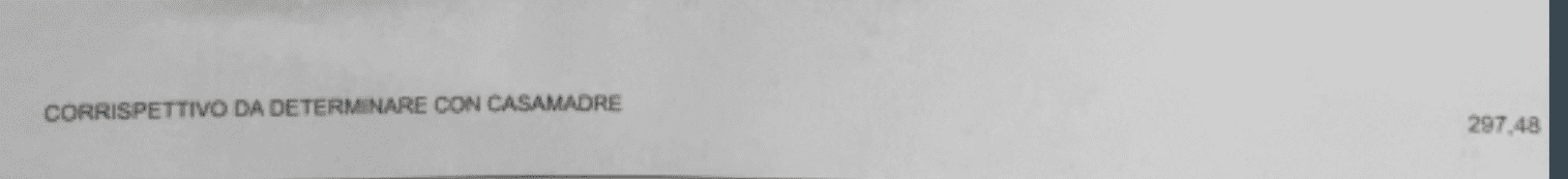

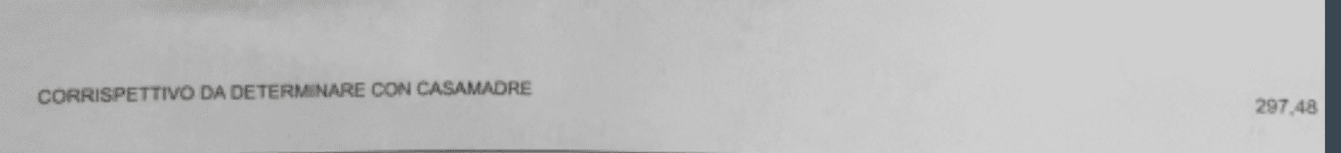

Si vede che alle batterie non stavi simpatico 😂😂😂
Un disastro le Mopar. 297 euro quella in garanzia!
