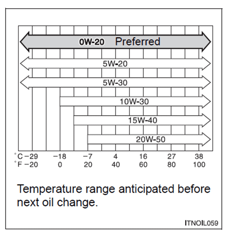

Dove hai letto il range di temperature compatibili per gli oli indicati per Giulia?
Intendo un prospetto tipo questo della Yaris
Visualizza allegato 258153

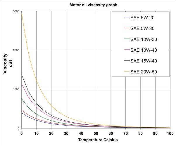

lo schema termico degli olii ha un senso per la densità a temperatura ambientate sotto zero al mattino in climi particolarmente freddi, come vedi anche un 10w è accettabile per le nostre latitudini se non abiti sulle dolomiti.
Per quanto riguarda la temperatura d'esercizio a caldo tutto si ridimensiona con i moderni scambiatori olio acqua; in realtà l'olio non cede più calore all'ambiente attraverso la coppa alettata od un radiatore olio, ma cede il suo calore all'impianto di raffreddamento che in esercizio dovrebbe avere una temperatura costante tra i 90 ed i 95 gradi indipendentemente dalla temperatura ambiente.
Con gli scambiatori olio acqua in pratica il progettista può conoscere con minor tolleranza la temperatura d'esercizio dell'olio motore e la relativa densità; tutto considerando che lo scambio termico olio acqua potrebbe andare in crisi solo in caso di lunghi percorsi in salita effettuati ponendo il motore sotto stress.

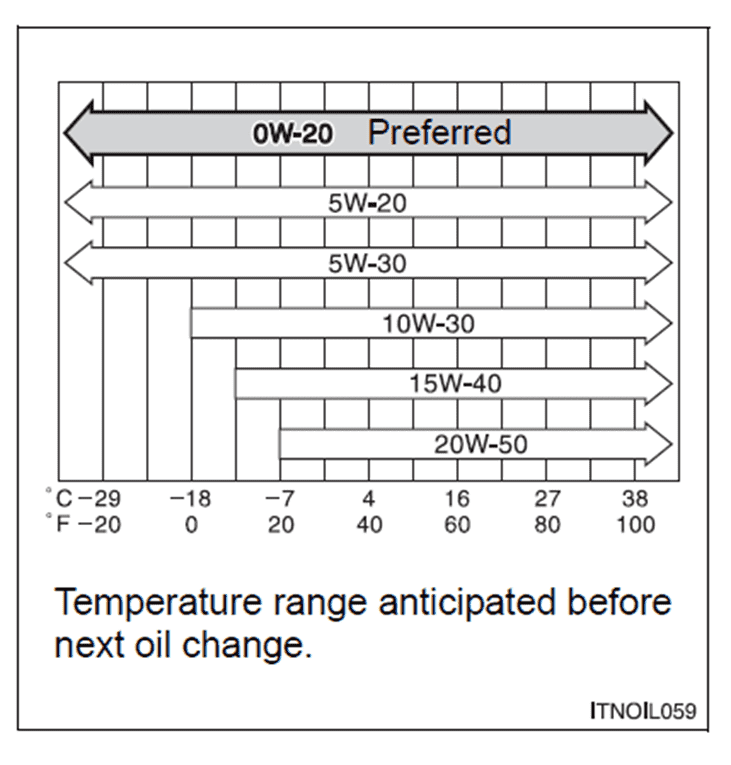

scusa ma per te lo 0W20 per quale range di temperature è indicato?
dalle tabelle in mio possesso ( e di facile reperimento ) -35 +20 è sbagliata ?
Questo mi sembra più chiaro, alla fine nessun olio arriva a congelare e trasformarsi in un solido non potendo essere pompato dalla pompa dell'olio, ma con il freddo aumenta la propria densità al punto che non lubrifica il motore o comunque ti lascia un paio di secondi con il motore che gira praticamente senza lubrificazione.
è esatta, ma il w20 nei motori con scambiatore olio acqua ha senso solo considerando la viscosità cinematica a caldo prevista in sede di progetto.
In soldoni se la pompa è in grado di continuare a garantire la pressione olio nell'impianto puoi usare un w20 anche con 45°C nel deserto.
Alla fine, a temperatura d'esercizio, l'olio dovrebbe essere a temperatura quasi costante sotto i 120°C e quindi la sua densità dovrebbe essere altrettanto costante.
Non esistono tabelle con valori di temperatura valide in assoluto, anche se ogni tanto qualcuno ci prova a parlarne in termini generali. Dipende dal motore. La tabella che ho pubblicato e che si riferisce alla Yaris è totalmente diversa rispetto a quella che era sul LUM della mia Beta coupè (a parte che ovviamente non contemplava lo 0w20 che non esisteva). Poi puoi vedere che dalla tabella della Yaris lo 0w20 arriva ad oltre 38° di temperatura ambiente. Se fosse vero che lo 0w20 arriva solo a 20° in Italia (ma non solo in Italia) avremmo camionate di auto fuse
