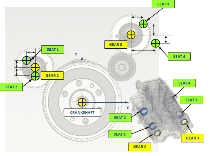

Non ho ancora capito dove si trova esattamente l'ingranaggio che ha ceduto nella macchina dell'opener
Lo capito dopo scusate, certo che sarebbe interessante vedere il pezzo rotto (l'ingranaggio), com. non credo sia normale un quasto simile, sicuramente qualcosa è andato storto..
Sarà la ruota fonica dell'albero? o altro?
E' l'ingranaggio che e' montato su uno degli alberi controrotanti.
Gli alberi controrotanti sono montati all'interno del basamento motore.
Certo che per rompersi un componente simile si sarà arrestato il motore di colpo, per altra causa, usura o difetto di fabbrica del componente.
