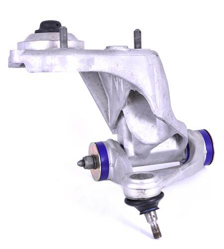

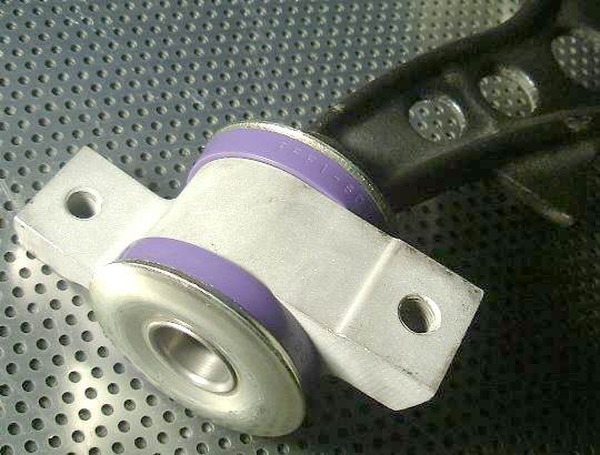

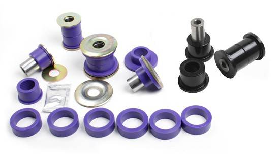

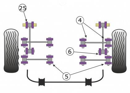

Ho sostituito solo i braccetti ant.perche il grafitaggio no?i gommini delle sospensioni non sono in poliuretano invece di gomma?
Ma quando mai. Quelli poliuretanici sono componenti da corsa, un solo kit di boccole costano 600 euro.
In fiat non hanno mai installato componenti di qualità sulle vetture di serie. Figurarsi componenti per la pista...
PU Buchsen-Set Vorderachse - Alfa Romeo Shop - Tuning, Styling, Fanartikel und Modellautos
PU-Buchsen für unteren Querlenker der Vorderachse - Alfa Romeo Shop - Tuning, Styling, Fanartikel und Modellautos
E comunque per uso civile si strada sono altamente sconsigliati perché alla minima buca spaccate il telaio e vi rimane in mano tutto il cruscotto. Oltre ad aumentare l'usura delle gomme.
Con sti soldi si comprano tutti i pezzi nuovi per cambiare braccetti 10 volte
